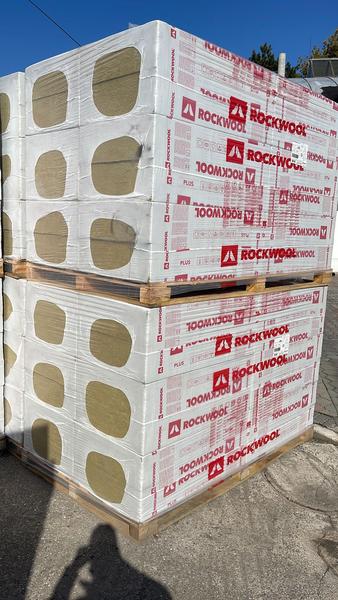

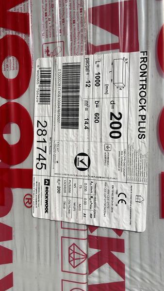

mam moznost kupit mineralnu vlnu ( Rockwool Plus), datum vyroby 11/2021. Doteraz to bolo skladovane vonku, original balenie na paletach. Ja ale riesim zatial len zakaldovu dosku, zateplovat sa bude mozno niekedy az na jesen. Kazdopadne rad by som nakupil uz vsetko co sa da... bude okej ta mineralna vlna ked bola doteraz skladovana vonku? Ja mam tiez moznost skladovat ju do jesene jedine na zahrade, vedel by som ju pripadne este zakryt nejakou plachtou. Ist do toho alebo nie? Dakujem
