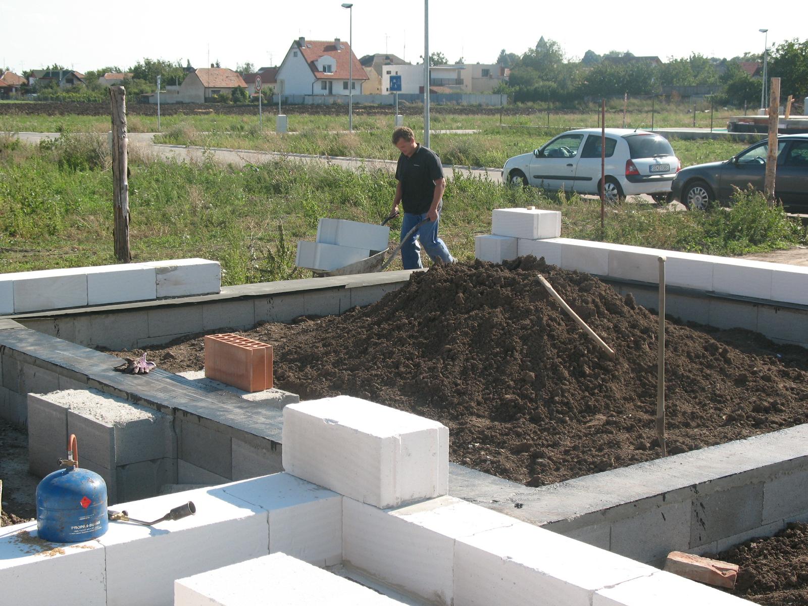

@edit2 oni myslia priamo pod murmi.. takto... asi...ako tam vzadu na fotke je uz ipa...
