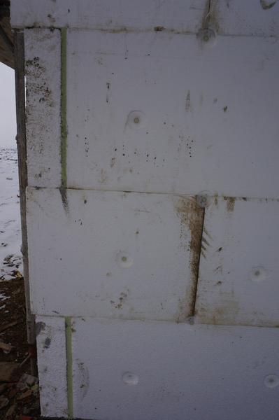

 Ahojte, Vas nazor na toto zateplenie narozia? Co sa s tym da robit? Dakujem

 Kým to vyfúkajú penou je to ok, problém nastáva keď to vyplnia lepom.
Postup robotníkov však nebol dobrý, je jasne vidno že najpr vylepili 1 stenu a až potom druhú

 Dole je pena, ale hore uz je vidiet lepidlo emoticon co s tym? Mam obavu, ze tam budu tepelne mosty a pliesne

 lepidlo v sparach nema co robyt a narozie sa kotvy inak
