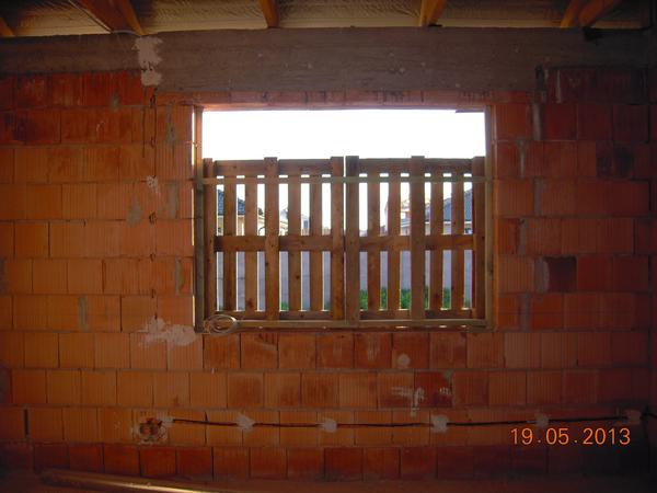

 A pozabudol som este detail v oblasti kuchynskej linky okno vo vyske 100cm cize ak ratame 85 cm vysoku linku ostane nam 15cm pod nou....nie je to malo v pomere k 40cm izolacie stropu ( 0.035 ursa pravdepodobne ) a 15 cm resp.20 cm izolacie obvodu?

 @martin0085 mam to presne rovnako - takto mam okno v kuchyni, vosla tam linka z ikey 88+3 pracovna doska

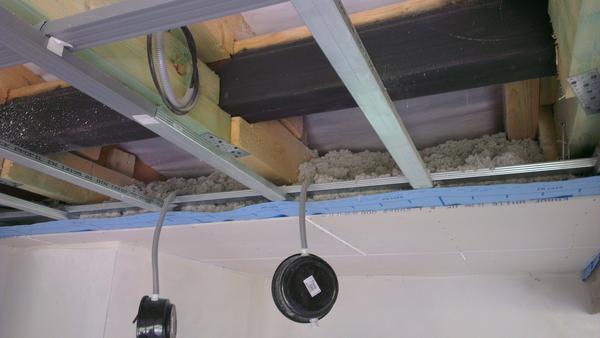

 @peto99
No a ešte otázočka ako ste potom riešili bodové svetlá - prišiel som totižto na to že známi ma práve fúkanú izoláciu v drevostavbe ( ale uplne všade čiže aj steny , podlahy - a spominal cenu 17 až 20 e za vrece ) a práve v podkroví nemože dávať bodové svetlá do sadrokartónu pretože by mu fúkaná izolácia ( vraj ) vypadla.....V bungalove je to ešte o to vačší problém - neviem si inak predstavit svietenie ako bodovými Ledkami kedže som na to zvyknutý z bytu a vlastne sa mi to viac páči ako luster u starej mamy :D
28. jan 2015 o 18:24  • Odpovedz  •  Páči sa mi to
peto99
82
Registroval sa 5. októbra 2013 na modrastrecha.sk. Pridal 3985 príspevkov. Má 13 priateľov.
peto99
82
 Bodove svetla v SDK nemam, lebo som nechcel robit diery do drahej difuznej folie. Nemyslim si vsak, ze sa tam nedaju namontovat, dokonca aj dodatocne. Fukana izolacia sa da lahko odhrnut, LED nainstalovat a prelepit zhora kuskom folie a paskou. Niekedy ani nie je treba rezat do folie velky otvor, staci ju nadvihnut. Izolaciu potom prihrnut naspat.
Dobre prelepit, nebude to prepadavat.
