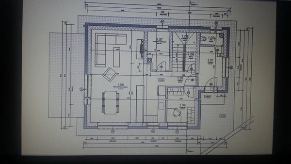

 @kattikka hod sem aspon podorys. Takto z brucha asi nikto nic mudre nenapise emoticon

 @kattikka
@dominik_boksansky podorys prizemia a poschodia

 @sysell chladnicka bude v technickej...preto je hned pri kuchyni 😊...a ano vadi mi hluk.. vsetkych zariadeni.....ale podla mna tc huci isto viac ako chladnicka..ale to je jedno..manzel tc nechce...chce stoj co stoj elekt.kurenie...kvoli roznym veciam...regulacia v kazdej miestnosti, rychly nabeh, jemne temperovanie..atd

 @kattikka pokial kamos nema pasivny dom, alebo FVE na streche, s cisto elektrikou sa do A1 nezmesti.

 @majkoj ani pri montovanom drevodome?

 @kattikka to nema s tym ci je montovany, alebo nie, nic spolocne emoticon

 @majkoj stale nerozumiem preco...vsak ak mas vynikajuce tepelnoizolacne vlastnosti domu, tak ja ozaj nevidim dovod, preco by nemohol mat A1 aj s elekt.kurenim...bez Fve..ak potreba vykurovania sa znizi na minimum...tak splni podmienky, ci nie ?

 @kattikka a nemusi mat pasivny dom..staci ak sa bude priblizovat hranici PD
