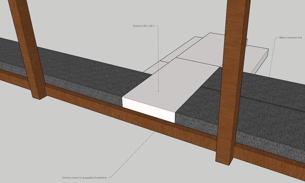

@eagleowl @shadowmilan Vdaka za odpovede. Polyform EPS 100 S v 2 vrstvach by som dal na seba. Pod tym je betonovy strop + na nom parozabrana (prerusena tam, kde sa stresna konsutrkcia styka so stropom). Nad tym vzduch, takze odvetrane to je - alebo tomu rozumiem zle? Ma byt medzera na vetranie aj niekde inde? Mineralnu vlnu by som ulozil tesne vedla toho a druhu vrstvu tak aby sa prekryvala s okrajmi prvej vrstvy toho EPS. Nacrtol som sposob ulozenia aky mam na mysli v Sketchup 3D v obrazkoch v prilohe. Po prepocte na metre to vsak vychadza drahe. Je mozne ze s hranolmi + OSB doskami by som sa zmestil pod 100 eur? Tento "mostik" ma mat asi 50 cm vysku a 6-7 m dlzku a na konci ma byt "zakruta" ku kominu, kedze je otvor na nom z odvratenej strany. Akurat ze neviem ako by ta konstrukcia mala vyzerat, aby uniesla 1 cloveka raz za rok a aby sa podlahy dotykala na co najmenej miestach (teda aby neprerusovala izolaciu na viac miestach ako je nevyhnutne)
@cupcake335 "Nad tym vzduch, takze odvetrane to je"......kde je vzduch...aké odvetrané ??....nerozumiem.... Poukladaj na seba 2 dosky 25cm hrubý EPS obyčajný fasádny (na chodenie raz za rok po OSB položenej z vrchu to bude bez problému).....a na to polož OSB dosku 20mm.....potrebuješ teda cca 12 dosiek EPS = 6m na výšku 50cm a 50cm šírku....na to cca 5ks OSB ....lacnejšie to moc nejde.....
@cupcake335 da sa to urobit aj tak ako si to nakreslil, funkcne to bude. PS sam o sebe ta udrzi, ale ak chces mat este pokoj na dusi, poloz na to dosku (OSB alebo obycajnu fosnu) a bude to v pohode. mostik za 100 eur by bol luxusny 🙂 a na taku konstrukciu nemusis byt tesar, vrtacka, vruty, kladivo klince, nejaky ten uholnik a je to, raz dva.
