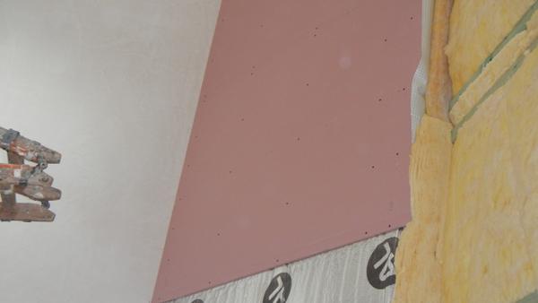

PROSIM PORADTE. je toto spravne? Robia nam sadrose a vyzera to ze na sikminy dali parozabranu. Potom sadros a nasledne davaju na rovny strop parozabranu a lepia spoj na sadros. Nemala by byt parozabrama nahodou ako keden celok? Bez prerusenia? JE TOTO SPRAVNE? DAKUJEM
to je jedno ako to urobite.., podstatne je ale, aby sa vzduch z interieru nedostal priamo do izolacie.....
najlepsie je urobit po ulozeni parozabrany blow door test s dymom..,a hned uvidis kde je pravda...
ale podla tvojich fotiek to robit nemusis..............
totalna keketina.., ako vidim...., budes to mat uplne neucinne.., izolacia ti navhne.., nielen ze ti strati ucinok, ale budes mat aj plesne...... vyhodene peniaze za izolaciu.., parozabranu.., robotu....
teraz mas dve moznosti...., vyhodit majstrov, nezaplatit a dat si to poriadne urobit alebo nechat tak.......
im by som nenechal uz ani odniest rebrik dolu schodami.....
pri parozabrane ked je trhlinka o velkosti 2 cm, vytvorena NAPR. REZAKOM.., STRACA UZ 90 % UCINNOST, nehovoriac o tom, ze pri tomto sposobe , ide kazda sruba cez foliu...
pozri si spravne postupy u vyrobcov SDK.., na youtube je toho vagon....
Leteli by takí majstri nadzvukovou rýchlosťou. Absolutne neúčinné. Parozábrana má už podľa názvu zabrániť prestupu pary do izolície. Pri tomto riešení bude prestupovať a pri ochladení skondenzuje v izolícii. Vlhká izolácia neplní tým pádom funkciu, tvoria sa plesne, hnije až sa časom môžete dočkať fľakov na sadráči. Všetky poškodenia po skrutkách alebo spoje fólie musia byť prelepené špeciálnou páskou, pri styku so stenou sa používa tmel, ktorým sa folia prilepí o stenu a tým sa izolácia uzavrie úplne. Majstri ti ničia materiál a tyich za to ešte platíš?
