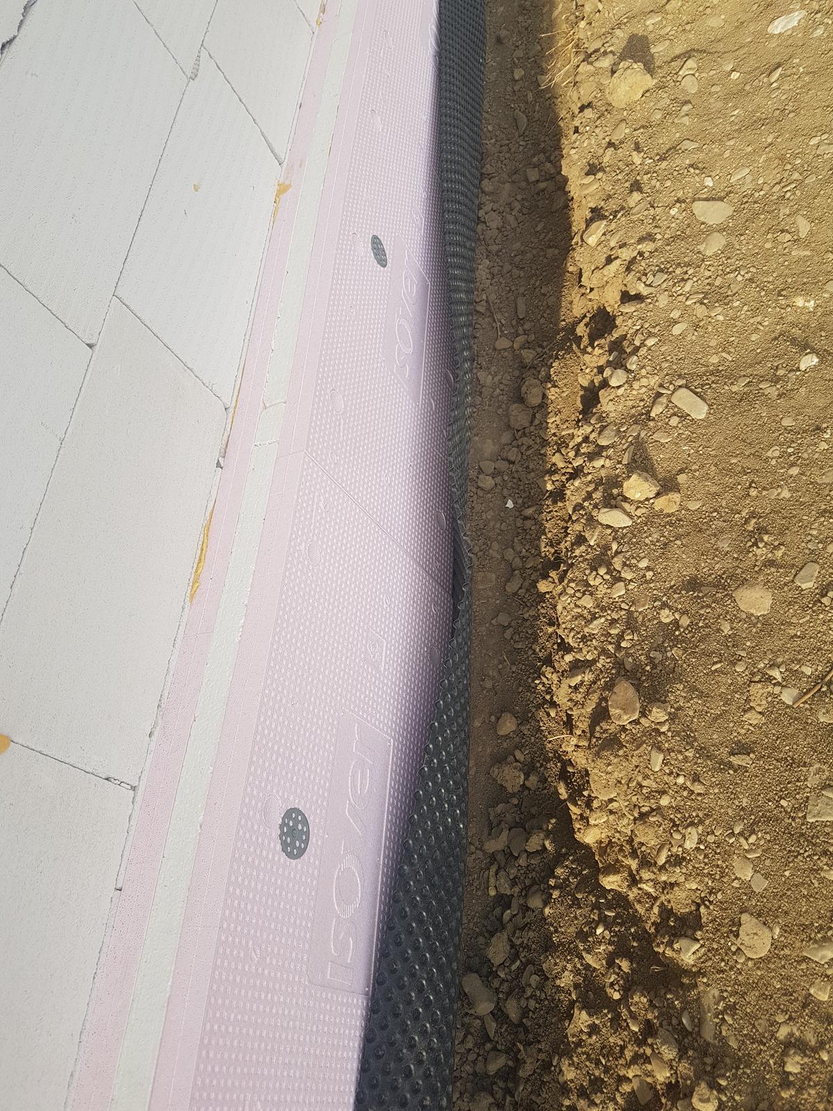

Zdravim, budem rad za kazdu radu.
Zaklady mame zdvihnute na 5 DTeciek, Deku osalovali 5cm styrodurom takze aspon nejaky izolant tam bol. Ja som este narychlo o tich 5 dteciek dal 10cm hruby PYR panel ktory siaha od zeme az po ten styrodur. Oni na to supli slavnu nopovku. Je dole zahnuta no hore nedociahne az po vrch kedze nevedeli kam pojdeme z vyskou terenu.Ja som dal na sokel vo vyske prvej tvarnice Ytongu 5cm stytodur akoze som nadpojil ten styrodur co tam dali oni, potom som to cele prekryl tablou 6cm EPS 70 a znova ceke prekryl 5cm styrodurom.Okolo celeho domu pojde chodnik zo zamkovej a podhlady su cca 1m. Tak isto je aj pozemok zdvihnuty voci okoliu 1 meter. No ale otazka znie ze co s tou nopovkou? Podla mna je najlepsie ju zarezat a neostarovat sa s nou zbytocne, co vy na to? Inak, sokel je 16cm nan ide este kamen a zateplenie stien bude 20cm. Dakujem za rady a postrehy.
@jblaze To by som mohol...len neviem ci to ma vyznam. Ide tam este zamkova dlazba a bude to zavadzat.
Ano PIR sme davali. U nas to jeden cas bolo dostat zdarma alebo za smiesnu cenu. Aloze odpad. Cca 100x600 cm obaalene plechom a na jednej strane este IPA nalepena.
