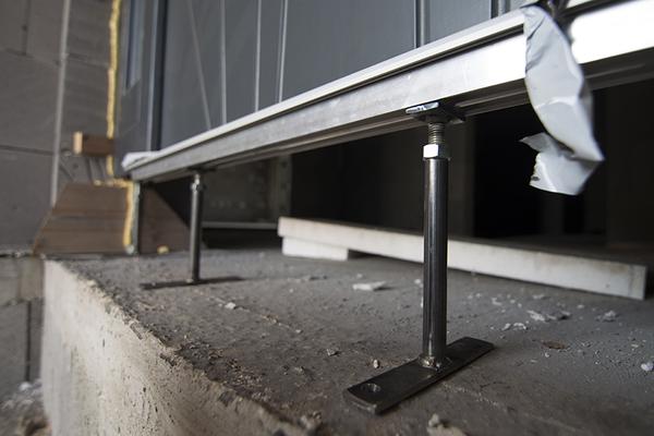

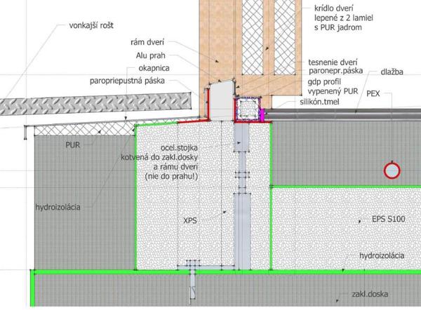

 Podobne prave riesim, dnes som vyrabal kovove konzoly / stojky , budem to riesit ako je na obrazku....

 nazdar milanf, tak Ty to teda máš fakt profesionálne vymyslené, len ešte sa spýtam, koľko tých stojek by si dal v mojom prípade ak terasové dvere majú šírku 180 cm ( 90 na pevno/90 odsúvacie ). Pri vchodových dverách je mi jasné že dáš asi dve a to na kraje pod rám ( pri šírke 100 cm ) ale pri terase by to bolo asi málo. Čau.

 @pegyno1 tak nejak takto tie stojky 12 mm zavitova tyc, 16 mm trubka, do betonu jeden srob a cele to vyplnim xps

 @milanf Je to dobré riešenie, ďakujem za foto, teraz je mi všetko jasné.

 no tak preco tam pani zhornych prispevkov davaju tie kovove stojky?emoticon ten ytong bude lacnejsi v kombinacii s nejakym 5cm styrodurom a na TP to staci
19. sep 2014 o 17:23  • Odpovedz  •  Páči sa mi to

 @pegyno1 ja som dal pod terasove dvere porfix a pred zabetonovanim terasy som z vonkajsej strany tohto porfixu prilepil 200 cm styroduru po celej sirke terasy aby sa poter terasy nespojil s prvou radou porfixu obvodovej steny, tento styrodur budem musiet zvrchu asi zasietkovat a dat lepidlo+ dlazba
19. sep 2014 o 17:31  •  už býva v dome  • Odpovedz  •  Páči sa mi to
