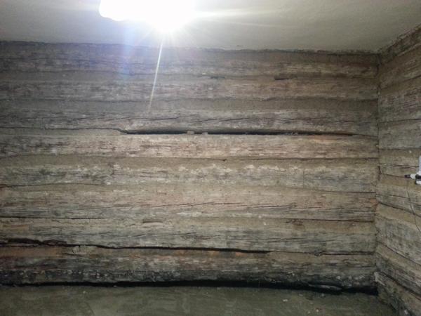

Dobry vecer, prave riesim rekonstrukciu domu, kde cast je drevena, klasicka drevenica a cast murovana...v tej drevenej casti su hrube hranoly 25 cm, staru omietku som dal dole, murar mi poradil zateplenie z vnutra, konkretne paropriepustna folia nato 6cm mineralna vllna, potom parozabrana a nakoniec obmurovaka solbet 5cm hrubka...No mne sa tento sposob nevidi, nakolko su dost male izby a po tomto postupe budu este mensie, viete mi navrhnut ako postupovat ak chcem zaizolovat tuto drevenicu z vonku???rozmyslam dat z vonku 6 cm nobasil a nato tatranksy profil a z vnutra iba obmurovka zo selbet 5cm hrubka je takyto postup vhodny a 6cm hrubk a nobasilu staci?nieje lepsie pouzit z vnutra miesto obmurovky rovno na tie hranoly OSB dosky???potrebujem z vonku aj tu paropriepustnu a parozabranu foliu???ak ano v akom poradi???(dole je uz betonovy poter nato pojde 8 cm polystyren a zase poter, okna budu drevene eurookna)strop rozmyslam zaizolovat rovno polystyrenom a nato lepidlo sietka a omietka...dakujem pekne za odpovede
OSB dosku zvonka urcite nie, ani parozabranu. Zvnutra mozes dat OSB dosku ale do takejto "prirodnej" stavby by som taky material nedaval. Ja by som dal z vnutra parozabranu, na to rakosovu rohoz a na to hlinenu omietku. Zvonka zateplil - hocicim. Parozabrana zabrani, aby vlhkost prenikala zvnutra von a kondensovala sa bud v hranoloch alebo vonkajsej izloacii. Hliena omietka by zabezpecila vyrovnavanie vzdusnej vlhkosti (ak bude vlhko, hlina to "vsiakne", ak bude sucho pusta do interieru.
Teraz som pozeral, faktor difuzneho odporu dreva je okolo 120 m, mineralna vlna okolo 3m, polystyren 60m, osb doska 250m, palena tehla okolo 10m, hlina 1,5-2. Preto sa nemoze na hlinene steny aplikovat zvonka polystyren. Takze zhruba tak ako som napisal.
My sme zatepľovali drevenicu z vnútra. Dali sme 5 cm minerálnu vlnu a aby sme to spevnili, tak sme dávali 5 cm kvadru. Jasné, že sa nám zmenšili izby, ale my sme dispozične všetko zmenili, ostali nám iba 4 drevené múry dookola.... A ak nám bude bývať zima, tak potom ešte oteplíme z vonká...
Zdravim, ja mam podoby pripad ako prvy prispevok, chcel by som vsak drevenicu zateplit zvnutra striekanou izolaciou pomedzi sadrokartonovu konstrukciu a zaklopit sadrokartonom. Cca 10cm hrubka striekanej izolacie. Otazkou je ako a cim zateplit drevenicu zvonka ? (Rosny bod, parozabrany a pod.,)
