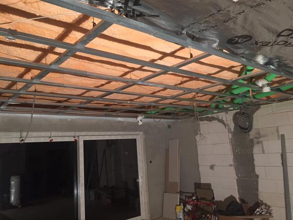

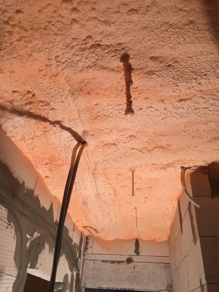

V Nemecku ju regulačný úrad pre stavebníctvo na podnet skúšobného ústavu stavebného zakázal používať, nakoľko ide o stavebný výrobok u ktorého nie je možné jednoduchým spôsobom zabezpečiť dodržanie stanovených technických parametrov. Tí, čo mali technológiu už nakúpenú ju rýchlo presúvajú na "povolené" trhy, ako je Slovensko. V ideálnych pracovných podmienkach to vyzerá ešte dobre, ale napr. strop so závesmi pre sadrokartón, ktorý nie je možné zrezať vyzerá napr. tak, ako na mojej fotografii. V stiesnených podmienkach, napr. v streche s priehradovým väzníkom to často vyzerá ako pieskovcové veže v Českom raji.

A prečo by to malo vadiť, že to vyzerá ako pieskovcové vrchy? Naopak, ak sa to nemusí zrezať, je to lepšie, lebo aspoň ten povrch zostane uzatvorený. Mne to síce miestami zrezali, lebo sa na to dával SDK, ale kde netrebalo, tak sa to nechalo tak.

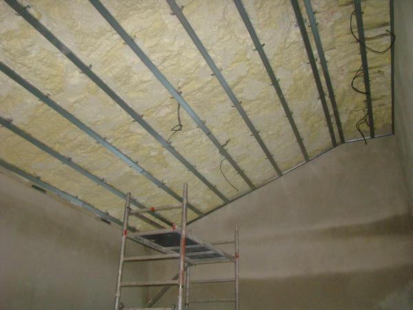

Mame ju a neľutujem. Perfektne izoluje čo už dokázali aj mesačne platby elektrárňam :) skúšal som kúsok aj zapáliť keď tu boli chlapi a nehorelo to. Ale mám oranžovú nie žltú (ak je v tom rozdiel) toto: http://www.striekane-izolacie.sk/exy-...
