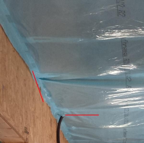

Ahojte,
aktualne riesime parozabranu a jej napojenie na steny.
parozabrana je nalepena na sdk konstrukcii obojstranou paskou. na steny sme nechali presahy ktore som podlepil tmelom na parozabranu.
po zaschnuti ich chcem zarerat a nasledne prelepit.
otazka je cim prelepit?
a druha vec... ako najlepsie utesnit prechody kablov? hlavne ukazka na druhej fotke.kde su privody k rozvadzacu.
dik
Tak toto uz poriadne neurobis, neutesnis. Kable sa maju viest pod vzduchotesnou rovinou, nechapem preco si sa tak rozhodol a neviedol si kable nad sadrosom a pod foliou...

Tuto parozabranu uz nespravis dokonale vzduchotesnu a parotesnu. Bude tam plno skrutiek, urcite nejake bodovky, vyustky vzduchotechniky a vela kablov.
Kable mozes utesnit flexibilnou paskou alebo tekutou manzetou. Ak su v chranicke tak treba utesnit aj vnutro chranicky tmelom alebo gumovymi zatkami.
PE parozabranu prilepis napr. s lepidlom WINFIX.
V mieste skrutiek pre sadrokarton by si mal dat skrutkotesnu pasku, ale vies asi aka je pravdepodobnost, ze to bude spravene dobre.
Nad rozvadzacom je to zaujimave :-) Asi by som nad nim spravil nejaky plastovy kastlik, na ktory by sa hore prilepila parozabrana a bol by utesneny v styku so stenou a rozvadzacom. a potom by som pretmelil miesta, kde kable vstupuju ro rozvadzaca.
Biele a cervene datove kable daj do PVC rurky iba v mieste prechodu cez parozabranu. Parozabranu prilepis k rurke vzduchotesnou paskou (3D manzetou alebo tekutou manzetou). Vnutro rurky vytmelis.

@janvirostko hej konstrukcia sice bola dvihnuta tak aby sa tam zmestilo viac izolacie a zostala sv. vyska 255, ale vnutri nebola upravena taka by to tam vyslo. boli zdvihnute panely ale nie upravene nosniky. tym padom mali nosniky 25cm. malo tam byt o 10 viac. cize som to vyriesil tak ze namiesto skladky 18+18 parozabrana, sdk + 10 + rozvody, som dal medzi nosniky 18+10, nasledne sdk + 10 + rozvody a potom parozabranu.
tou tekutou manzetou mysli co? resp kde to najdem. a chranicky vzdy zacinaju a okncia pod parozabranou, ziadna nieje ukoncena v strope.
no ten rozvadzac je este jeden =) ale tam su len sietove a satelitne kable. cize mam skusit vytvorit nejaky box okolo neho a nasledne to utesnit... no dobre skusim.

@psychx Jozo Veres ma tekutu manzetu. Brnkni mu. Okolo rozvadzaca mi zatial nic lepsie nenapadlo.
