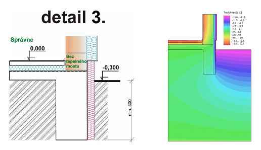

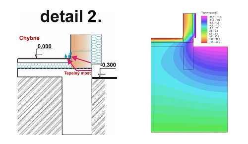

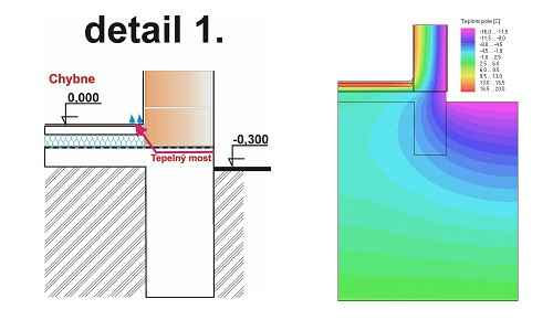

 Samozrejme, keď základy zateplíš, je dobré ich aj ochrániť od akejkoľvek vlhkosti, určite použi nopvú fliu a drenáž v geotexe, aby sa ti postupom času nezaniesla, základ zatepli čo najviac a maximálne čo to dá pod úroveň terénu.
pripájam foto emoticon aby to nebolo ako v zime v sandáloch emoticon
18. apr 2014 o 17:22  •  prirodnydom.com  • Odpovedz  •  Páči sa mi to

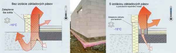

 zakl. pasy mam 45cm hlboke. Pak budem davat okolo pasov zasyp + drenaznu ruru. Chcem sa spytat ci musi byt styrodur uplne od spodku zakl. pasov alebo staci ked ho dam od strkoveho zasypu? (cca 20cm od spodku pasa) pretoze na obrazku vyssie je styrodur uplne od spodku. Bude mi hrozit tepelny most ak zateplim pasy len cca 25cm + 15cm deka)?
18. apr 2014 o 18:53  • Odpovedz  •  Páči sa mi to

 @petko_sonka na obrazku este trocha vyssie mas vysku min 800mm (toho sa nemusis striktne drzat)... ide o to aby bola izolacia co najhlbsie pod terenom.. v tej hlbke uz poda nezamrza.. ty chces dat len 25cm pod teren? ostatne bude na sokel.. ??
18. apr 2014 o 21:31  •  už býva v dome  • Odpovedz  •  Páči sa mi to

 @skorpy - 25cm pod zakl. dosku. Sokel bude zatepleny komplet. Chcem vsak podotknut ze zakl. pasy aj sokel budu pod urovnou zeme. T.z ze to bude celkovo hlbsie ako 1meter. Bojim sa vsak tepelnych mostov.
20. apr 2014 o 15:01  • Odpovedz  •  Páči sa mi to
