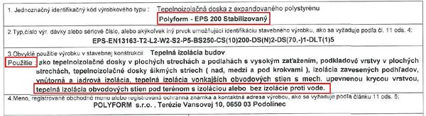

@zoldy83 Chcela som sa opýtať,chceme zaťepliť základy,XPS je dráha,čítala som že Perimer je rovnako dobrý,a je o polovicu lacnejší.Mate skúsenosti z Perimerom?Je rovnako odolný voči vlhkosti ako XPS?A stačí dať nad zakladnu dosku 20 Perimer?Dakujem
@oxichuda O polovicu lacnejší nie je, ale lacnejší je. Je určený do zeme a vlhka. Taktiež ešte ďalšia možnosť: podlahový EPS 200 S alebo Roofform. Všetky tieto sú na toto určené.
hrúbku 20 myslíte v cm alebo mm ?
Rozhodne by som nezatepľoval základy EPS 70-kou. Jeden príklad : Každý rok na zimu zakrývam bazén tak, že na hladinu poukladám polystyrén... Zo začiatku som používal eps70 a po zime som ho nevedel vybrať z vody. Bol nasiaknutý vodou a neskutočne ťažký... Potom som kúpil eps 150 a slúži doteraz. Žiadne náznaky nasiaknutia vodou...a to už ho používam šiestu sezónu.
@mirom113 rozdiel v nasiakavosti medzi 70 a 150 je len 2%. Musel tam byť aj iný rozdiel. Treba si uvedomiť, že základy nestoja vo vode a naviac k EPS 70 odporúčam dať nopovú fóliu. Hydroizolácia stavby je nad soklom a tak je zbytočné používať úplne nenasiakavé materiály.
@mirom113 Pozerala som ze cenu teraz su rovnake na EPS z tvrdostu 200 hrubka 100 mm,zevraj len tuto tvrdost je mozne pouzit pri EPS bez nopovej folii.A SYNTHOS XPS 30-IR hrúbka 100 mm je v akcii za 10 eur za kus,tak isto ako EPS 200
