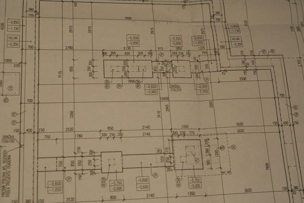

 Ahojte, podla projektu mame 5 zb-stlpov. Moja otazka je aky ma vyznam zakladovy pas pri spodnych 2patkach s pohladu roznej vysky.
-zakl. pas sirka 550-hlbka450potom
-zb stlp sirka 850-hlbka 550potom
-zakl. pas sirka550-hlbka 300potom............
nie je lepsie spravit len solo patky pod zb-stlpmi
Dakujem

 Odpoved hladaj u tvojho statika. Alebo sa necuduj, ak je to katalogovy projekt, ktory je kvoli univerzalnosti robeny pre rozne unosnosti podlozia. Tazko hodnotit podla tohoto vykresu, ked nie je vidno, co je nadtym. Nezabudaj, ze zaklady su jedina vec, ktoru nebudes vediet neskor zmenit a akekolvek zmeny si nechaj odsuhlasit statikom, pripadne stavebnym dozorom a nie niekym z diskusie na nejakom fore..

 @rado1704 také kóty, aké uvádzate tam neviem prečítať, je to z tohoto výkresu? tu je hľbka od -900 do -1150, pätky sú -900 jednotné. Rozdiel je len, že pätky sú betonované po podlahu -350 a pásy ako podklad pre DT na -850
