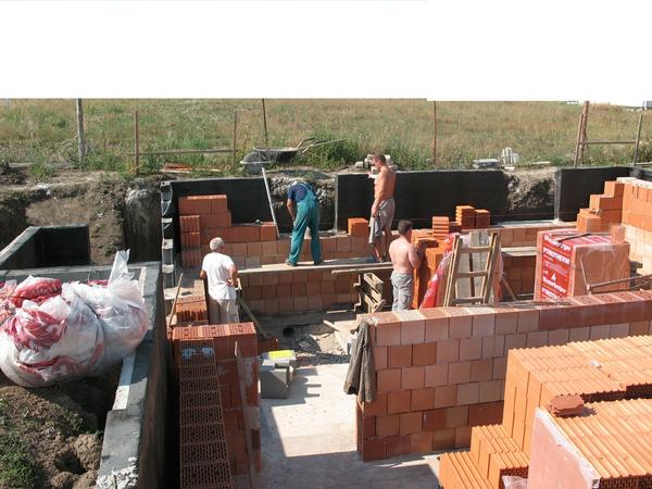

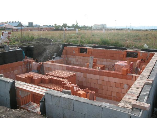

@skorpy slubene foto..my mame trochu inu verziu, ale peter stavia rovnaky dom, len upraveny... pomenene nejake veci :) a pouzil nopovu foliu.. my nie....ale nechyba :) overene :)
Najprv ytong, penetracia asi 2x alebo aj viac ( uz si nem pamatam pressne) a potom 2 vrstvy ipy.... prezili sme vzostup podzemnej vody na rozdiel od susedov bez ujmy, pred 2r, takze izolacia staci uplne v ppohode :)

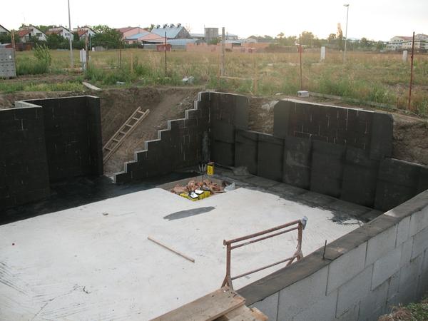

na druhej fotke vidis, tu " vanu" co som ti pisala do IP :) takze uz asi chapes :)
dakujem za foto.. ale stale my tam ten YTONG nesedi.. to mi tam aj predtym vadilo a zmielo.. podla fotiek ste obvod robili z debniacich tvárnic DT 20 ( napr. http://www.lacnestavanie.sk/product/d... ) a na nu ste naniesli penetraciu z vnutornej strany + hydroizolaciu.. a potom tehly.. ze?
na poslednej fotke som si vsimol ze ste nechavali vzduchovu medzeru medzi DT a tehlamy.. dovod? dali ste tam este polystyren alebo nechali medzeru? v tom druhom pripade je o risk.. moze vam strhnut izolaciu z DT..
@skorpy izolaciu nam urcite nemoze strhnut, robili sme to tak, ako nam radili, nepamatam si, ci tam zostala ta medzera, ale keby aj , nic ju nestrhne, lebo nema co ani ako.... izolacia je preložena až hore , a je zaliata dekou, ciže nema co strhnut :)
