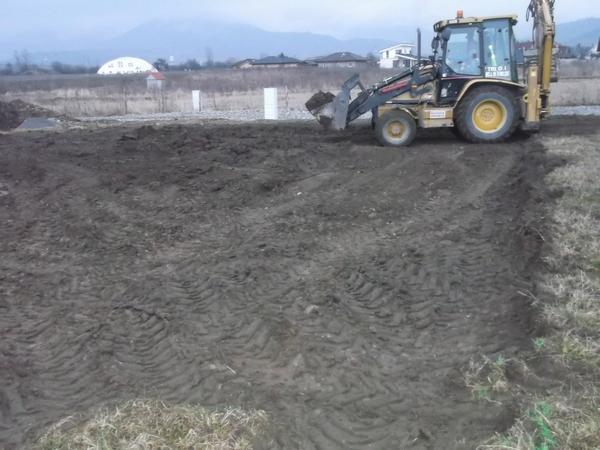

Ono pred stavbou sa robí stiahnutie ornice. Ornica je vrch terénu, cca 15-30 cm, najúrodnejšia časť, ktorá sa použije na úpravu terénu po stavbe domu a na to, aby si na nej mohol niečo pestovať.
Na to, aby bagrista vedel, kde tú ornicu zhrnúť, musí prísť geodet, aby vyznačil, kde presne je tvoj pozemok a aby bagrista nezhrnul aj susedovu ornicu.
Potom, keď už je terén pripravený, tak geodet vymeria a vytýči stavbu a vykopú sa základové pásy podľa projektu.

Ale hlavne najskôr sa strhne bagrom ornica a dá sa niekde bokom. Nemá zmysel nič vymeriavať, lebo to bager jednoducho odvezie. Potom si vápnom vyznačíš kde bude bager kopať, ale to už musí byť takmer presne. Ak máš nejaký atypický tvar alebo si netrúfaš, tak zavoláš geodeta a on ti zameria rohy stavby a tak teda vápnom vyznačíš výkop. Čiže to máme prvý krát bager a prvý krát geodet.
Potom príde druhý krát bager a vykope základové pásy podľa toho ako je to už zamerané. No a keď je to vykopané, tak si buď ty sám, robotníci, stavbyvedúci alebo najlepšie zavoláš druhý krát geodeta a vyznačia sa presne rohy a aj výšky. Na lavičky alebo jednoducho špagátmi alebo akokoľvek...
