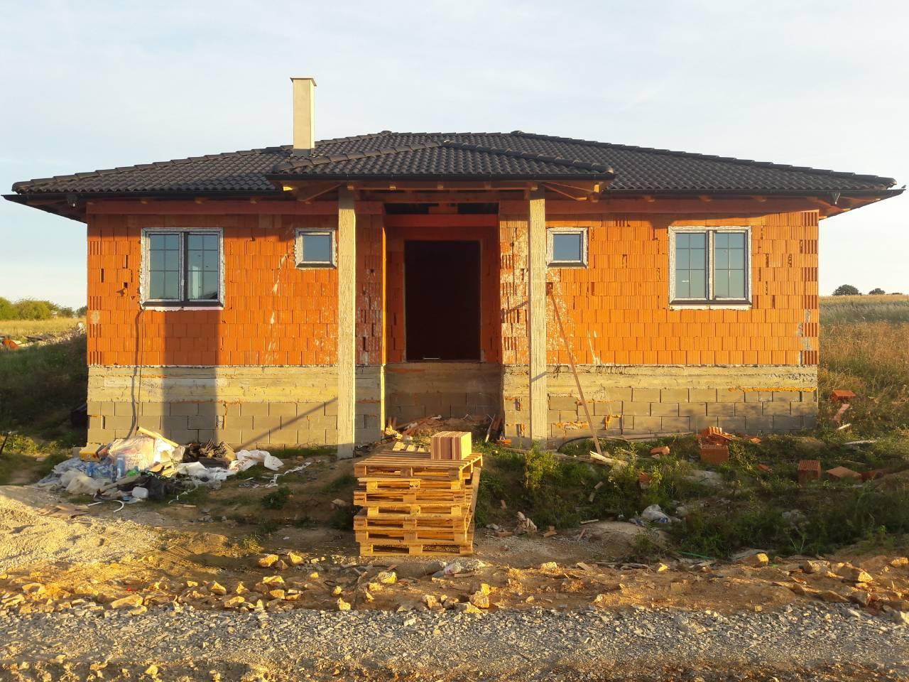

Dobrý deň Našiel by sa tu niekto kto by mi vedel poradiť s vchodom na novostavbe.... Firma nám spravili dosť vysoký bungalov pred domom mame 3m miesto a neviem aké schody by sme tam mohli dať Ďakujem za každú rada
Sprav betónové schody ako jeden celok. Dva pásy šalovačiek so základmi, na to betónovú platňu a schody. Vrch schodiska aspoň 5 cm pod podlahou v dome. Nástupná plocha aspoň 80 cm, schody 16 x 28 cm. Keď sa v budúcnosti prisype hlina okolo domu, betónovým schodom to nevadí. Oblep ich čím chceš, napríklad mrazuvzdornom dlažbou.

Na tom dome je vstup tak cca 160cm nad zemou teda od okraju cesty murované budú len nevieme ako nato.
@tothovanela27 Vykopes 2 ryhy na šírku lopaty na prirodzene zhutnené podložie. Ak tam nebude stáť voda, stačí do hĺbky 30 cm. Nasypeš tam aspoň 10 cm štrku 16/32, aby ti schody nezdvihol mráz. Na štrk poukladáš šalovačky a výstuž, zaleješ betónom a o pár dní naspyeš dovnútra bordel, povezmde hlinu ktorú zhutníš, a navrch štrk. Na to železnú výstuž, a drevené dosky po krajoch a pred schody. Zaleješ betónom, presne zarovnáš a polievaš 24 hodín aby bol betón mrazuvzdorný.
Betón sa leje od spodného schodu.
Pod výstuž treba podložiť kúsky šalovačiek, aby bola celá zaliata betónom aspoň 3 cm. Výstuž má byť v spodnej časti betónu. Prierez (plocha) výstuže rastie s druhou mocninou rozponu, napríklad na 1 meter treba 8 mm roxory každých 10 cm ... Nájdi si niekoho kto to už robil, lebo to dobabreš.
