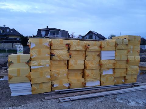

Zdravim🙂 chcela by som sa informovať, či je vhodné použiť 12 cm izoláciu URSA XPS Plus (2141591 vid. obrazok ) pod 25 cm betonovú zakladnú dosku ? Na stránkach som to nikde nenašiel a stavebná firma , ktorá materiál zabezpečila mi tvrdí, že je to vyhovujúce a staticky spôsobilé . Podľa mojich znalostí, som sa všade stretla s použitím iba ružového XPS. Ďakujem za informáciu.

@erit na izolovanie základovej dosky má byť použité XPS s pevnosťou 300kPa...to je pravdepodobne Váš prípad.... Farbu má každý výrobca inú.

@erit nooo znalosti práve nie sú žiadne. Pritom si stačí dohľadať čo znamená XPS.
@eagleowl v technickom liste je 200kPa 🙂
@kejsix vychádzal som z tohoto zdroja: https://ursa.it/prodotto/ursa-xps-plus/ (....prehnané cez prekladač "Výrobok s krátkodobou pevnosťou v tlaku ≥ 300 kPa (pre 10 % deformáciu)." ) ....no napísal som "pravdepodobne" lebo ja technický list nemám...technický list si hádam kupujúci dokáže vyžiadať od dodávateľa.....(veľkú mienku o "majstroch" nemám ale ak ide niekto zakladať dom na XPS a dodal by niečo čo nie je v súlade s projektom musel by byť veľmi odvážny alebo veľmi hlúpy.....alebo oboje.....čím ale nechcem povedať že je to nemožné 🙂 )
@eagleowl pardon, moja chyba, ano 300 je tam
@erit na nálepke je CE kód CS(10/Y)300 ....je to v poriadku https://www.ursa.cz/produkty/izolace-...
