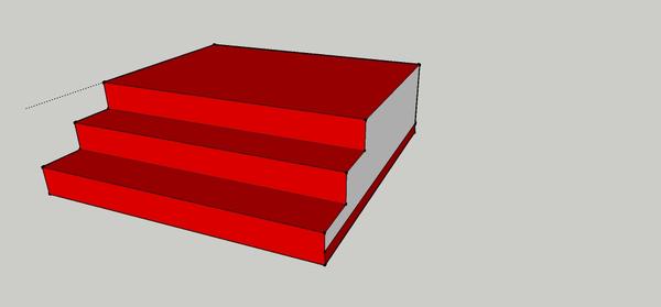

chystám sa v exteriéri použiť tvárnice YTONG P4-500, ktoré som mal rok rozbalené pod strechou. Obsahujú zvyškovú vlhkosť, ale len v malej miere. Murivo bude v exteriéri zo všetkých strán difúzne uzatvorené (zo spodu asfaltové pásy, z bočnej a vrchnej strany tekutá hydroizolácia). Je problém ak v tvárniciach zostane táto zostatková vlhkosť uzavretá. Ako sa budú tvárnice správať v zime pri mrazoch, prípadne ráta sa s určitou vlhkosťou počas celej životnosti tvárnic?

Z porobetónu YTONG P4-500 sú schody, červená časť bude zaizolovaná tekutou lepenkou, spodná časť je proti zemnej vlhkosti chránená asfaltovým pásom, ktorý je celoplošne natavený na napenetrovaný betónový podklad. Zadná časť je od fasády domu oddelená XPS hrúbky 50 mm. Na bočnú bielu časť bude nanesené lepidlo Baumit Duocontact a následne fasádna omietka Ceresit CT175, ktorá je paropriepustná a hydrofóbna, takže táto časť by mala slúžiť na postupné schnutie porobetónových tvárnic. Tvárnice som mal cca. necelý rok pod strechou, ale aj tak obsahujú určitú vlhkosť, hmotnosť tvárnic sa pohybovala okolo 21 kg, suchý ytong by mal vážiť cca. 18,7 kg.
