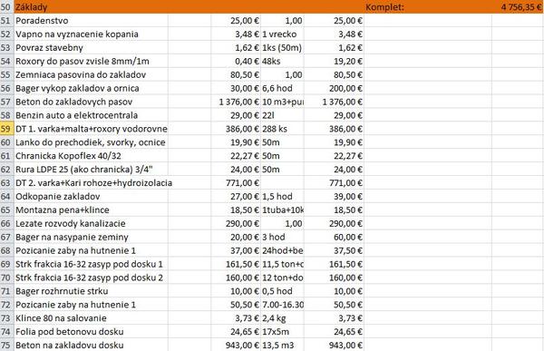

 Domcek 9x9 (poschodovy), 4 rady DT, zaklady pomerne hlboko, svojpomoc. Cena komplet 4756 eur.
