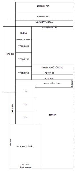

 ahojte stavbári !
prosím môžte pridať komenty a námietky k tomuto zjednodušenému prierezu... ?
Ďakujem emoticon

 Styrodurom zakryť všetky tri DT.Najskôr je podlahové kúrenie potom poter.Sadrokartonom zakryť celý veniec.

 @antonmesaros akoze zakryt celí veniec sadrokartonom ked ma tým iba znižený strop ak veniec je z U profilov a nema preklady ale je ukoncený vencom? a nebolo by lepsie prekryt xps aj prvý rad muriva?

 @antonmesaros preco by mal zakryt styrodurom vsetky DT-cka ked tam nema naznaceny ani teren ? A tieze nechapem preco by mal zakryvat cely veniec sadrokartonom.

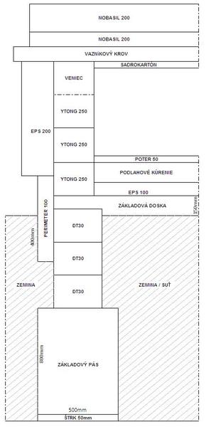

 ďakujem za komenty, iniciálne som to nakreslil ako hotentót... uravil som postrehy a zakreslil ešte raz... ale antonmesaros, ten adrokartón nechápem...

 @janulikk Takto je to lepšie.Veniec máte zbytočne vysoký.Úplne stačí 100mm. Potom je celý pod SDK.

 @antonmesaros fuha, to je málo, tá 100ka... budem mať v strede pôdorysu jednu nosnú stenu, ale predsa len...

 veniec rozkladá váhu krovu nič viac .Kedysi sa bežne robili 100mm potom 150 momentálne sa klobáskový statici ktorý vedia len stáčať klávesy na klávesnici dostali na 400 mm vysoké vence.Za 10-15 rokov budú na jednom metri. emoticon

 veniec treba hruby min. 200 mm aby poriadne stuzil stavbu.

 Dobrý den. Základový pás nemusí být vysoký 800 mm, ale stačí nižší, potom se přidá řada bednících tvárnic. Co se týká zateplení soklu a základu, tak ve vztahu k masivnímu zateplení stěny a stropu je dobré, aby se zateplila celá plocha bednících tvárnic až po základový pás. Jelikož máte plánovanou vazníkovou konstrukci krovu, tak střední nosná stěna je tam naprosto zbytečná. Co se týká věnce, tak menší průřez jak 20 x 20 je nesmysl, protože Vy potřebujete věnec proarmovat a svázat celý barák. Je žádoucí vytvořit několik železobetonových spojnic věnce ve směru vazníků, jinak ty vazníky budou podle tepelné roztažnosti cvičit se stěnami. Jsou to milimetříky, ale to stačí na vytvoření mikrotrhlin. Jinak ten řez je pouze jeden detail, ale celá konstrukce je spousta detailů navázaných na sebe. Dříve třeba věnce nedělali, ale stavba se ztužovala jinak. Čili divím se odvážnému tvrzení PROfouse, když nezná nic jiného a už je hotový.
PS Štrk pod základovým pásem jsou zabetonované peníze a efekt je nulový.
PPS Základy musí být tak vysoké ? Ten barák bude v nějaké díře a musíte to vytáhnout a následně zavézt navážkou ?

 @ladajaskva dík za komenty. Stavba bude na ílovitom povrchu, v rovnakej lokalite predpokladám mali viacerí v projekte takéto, alebo veľmi podobné rozmery pásov. Povrch je značne rovinatý (na 18m šírky je výškový rozdiel cca 35cm), ale aby som sa dostal aspoň 10cm nad úroveň cesty, potrebujem, tipujem, tri rady DT.
Čiastočné zateplenie "len" 40cm po zeminu (teda nie až po pásy) je z ekonomického dôvodu, ktoré je však podľa normy vyhovujúce a zabraňuje vytváraniu kondenzátu (detail 5: http://www.tzb-info.cz/4470-tepelna-izolace-soklu-univerzalni-reseni-pro-jednovrstve-i-vicevrstve-steny).
Čo sa týka zateplenia stropu Nobasil, ešte nie som definitívne rozhodnutý nad kombináciou 2x MPS180mm, alebo 2xMPS200mm. Rozdiel Rd nie je až tak veľký, nechcem investovať zbytočne.

 @janulikk Dobrý den. Mokrý jíl = velká nezámrzná hloubka, to je fakt. Nicméně, právě proto byste měl zateplit základy aspoň do 80 cm pod úroveň zeminy. Jestli to odpovídá normě je fuk. Záleží na Vás, co chcete a co uděláte. Nicméně musím upozornit na známý fakt, že co jednou uděláte na spodní hranici požadavků, tak to už nikdy nevylepšíte, neboť se Vám nebude chtít, nebudete ochoten do toho investovat a tak to tak už zůstane trvale. Příklad : syn postavil barák a já jsem mu pořád říkal, dej na strop ještě další izolaci. Věděl, že ji tam musí dát, věděl že ji tam chce dát a věděl, že ji zaplatím. Pořád nic. Nakonec jsem mu ji nechal dovézt před barák a zavolal mu do práce, že mu před barákem rozebírají hromadu izolace. Za hodinu už měl dovolenou a začal jednat. emoticon emoticon emoticon emoticon emoticon Nicméně sokl už nikdy nezlepší a to by bylo také žádoucí. emoticon
