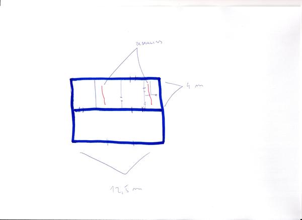

 -minuly rok cca august sme zalili ZD - cely cas od zaliatia bola prikryta velkou celtou a pod nou stale 1cm vody stala mesiac - dokonale zretie.. teraz po zime som si vsimol na dvoch miestach dlhe praskliny. Pred zimou ked sa potom vytiahly mury som si nejako nevsimol aby bola niekde prasklina - nevylucujem to lebo bol na doske prach ale po tom 1 mesiaci co zrela urcite nic nebolo.
-je to problem? Co by to mohlo znamenat ked praskla az teraz ?

 praskliny maju tak max do 1mm sirky

 @stanislav1376 ano je to podkladovy beton na zakladovych pasoch..
doplnim info:
-zakladove pasy na tom 3rady BT sirka 30cm na tom doska o hrubky cca 15cm karisiete 100x100/6 s preshom iba cez 1,5 - 2 oka po dlzka a po zire boli az cez 4 -5okna prekladane
-ako nasyp bol na vysku cca 40 cm hlina a zvysnich cca 35 cm bolo kamenivo 0-64 a je pravda NEBOLO urovnane do super idealne roviny preto hrubka betonu kolise od tych 14 do 18 cm.. Vybrovane to bolo ale celkom dobre- takto: 20 cm hlina zabou 20cm hilna zaba 30-35cm kamenivo hutniaca doska (ktora mala hutniaci ucinok 10t) s tou doskou som behla docla dost hore dole..
-doplnim, ked sme liali beton karisiete sa poohybali pod tlakom betona tak ze sa dotikali az zeme - neviem co sa odlepili potom alebo nie, boli podlozene ale nie husto viac menej iba v rohoch sieti.. tie stredy ptom klesali k zemi..)
- pred zimou som zmerar v rohoch stavby dlhou vodovoahou kolmost sitein po zime (teraz ) tiez a uplen bez zemny, nikde sa nic nenaklana iba asi dasa do terenu rovnomerne
Ciez mam viliat novu dosku dovnutra medzi steny (ako pises 10cm + kari siete atd..)
Diky

 Koho kontaktovat aby sa na to prozrel a zhodonotil co s tym ? Nemam este priecky vytiahnute, viem vyliat druhu "sanacnu" plotnu no predrazenie stavby by bolo velke.. viem ze ludom praskaju dosky ale vacsinou z tepla pri zreti men to prasko po vyzreti - potrebujem sa pohnut dalej.
Jedna vec je ta ze v tej polovici kde to praslko lial domiesavac riesri beton ako v casti kde nemam prasknute nic.. Stavam svojpomocne a tak nemam vela ludi co by mi poradilo.

 @rabies foto mozem dat dnes poobede, praskliny 1 mm ale bojim sa ze sa mozu zvecsovat do sirky teraz to zakrijem lepenkou nato izolacia poter a pod tym to bude rast - po 5-10r zistim ze musim rozbyt podlahove kurenie poter a sanovat zakladovu dosku - toto by bolo masaker :(
