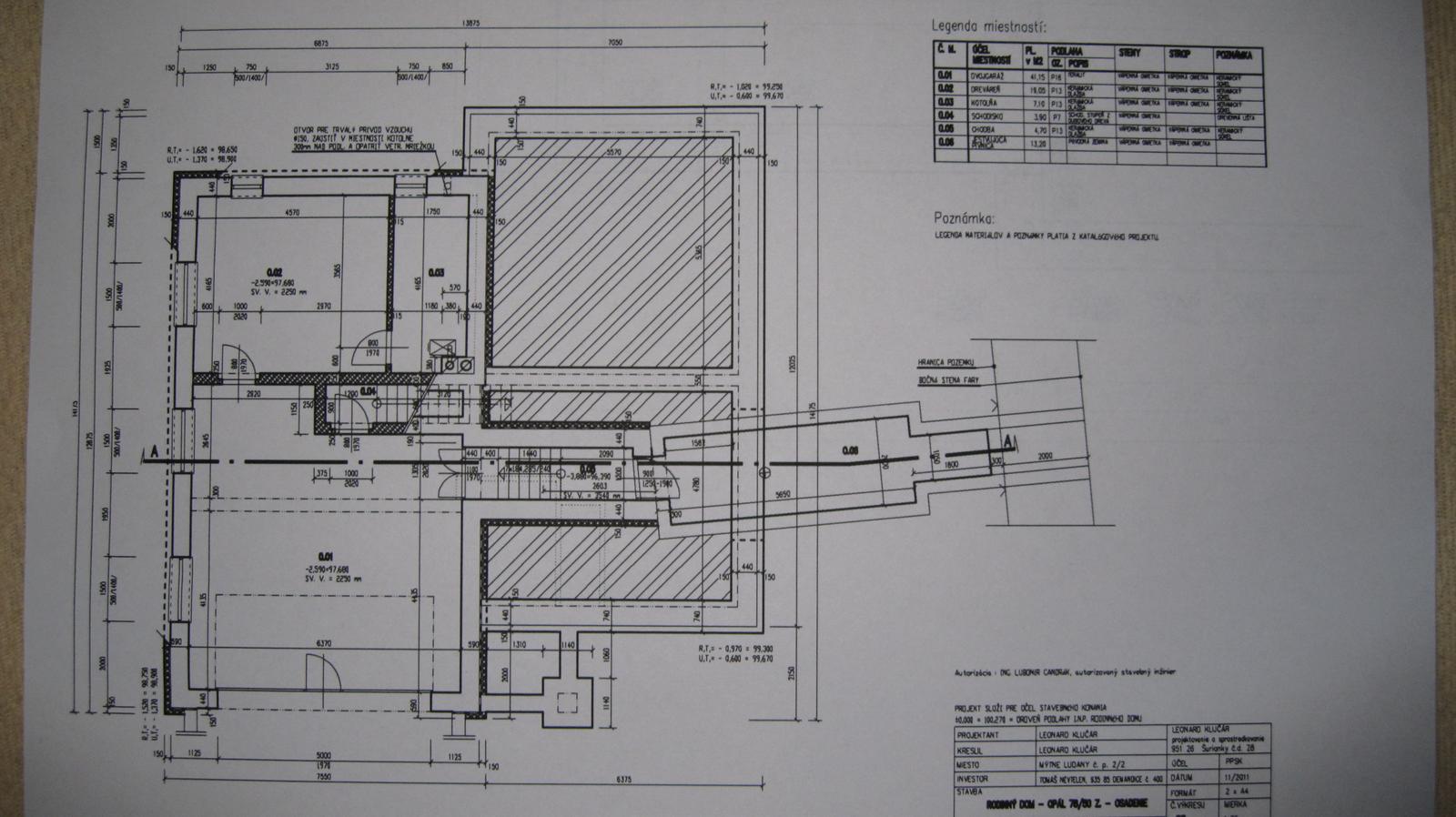

plánujem výstavbu svojpomocne, a potrebujem poradiť čo najlepší postup alebo spôsob založenia stavby a realizácie suterénu.
Ako mám postupovať s výkopovými prácami, betónovaním ?????
Prvá časť:
Ja som rozmýšľal, že najprv vykopem suterénnu časť a ten prechod zo suterénu do tej kamennej pivnice (stará kamenná pivnica), zalejem pásy tejto časti a potom spravím platňu a vymurujem steny suterénu a toho prechodu, urobím izolácie.
Druhá časť:
Vykopem tie kaskádové základy, mimo suterénnej časti (práva strana), zalejem, vytiahnem DT.
Tretia časť:
Zavozenie, šalovanie, armovanie, príprava na zaliatie komplet deky, následne zaliatie betónom.
Prosím Vás o rady a poznámky k tomuto postupu respektíve návrh iného postupu.

Ja som rozmýšľal, že najprv vykopem suterénnu časť a ten prechod zo suterénu do tej kamennej pivnice (stará kamenná pivnica), zalejem pásy tejto časti a potom spravím platňu a vymurujem IZOLAČNÚ PRÍMUROVKU A IZOLÁCIE , až potom steny suterénu a toho prechodu, urobím izolácie TEPELNÉ ak tam nejaké sú.
@antonmesaros Zdravím Vás,
ono v projekte je to riešené s prímurovkou, ale ja by som to chcel riešiť spôsobom:
- DT40 steny suterénu,
- izolačný náter,
- izolácie proti vode a vlhkosti natavením,
- tvrdený polystyrén 15cm,
- nopova fólia
ja by som chcel vedieť či to môžem riešiť na etapy tie základové pásy čiže najskôr suterénnu časť a potom tú druhú...
