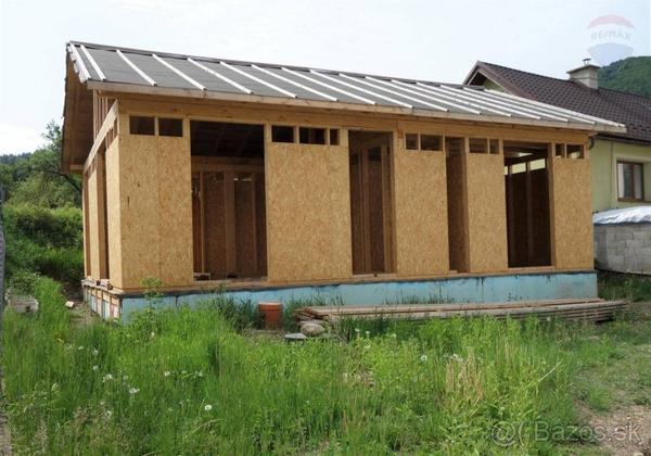

Ide o rozostavaný menší domček. V popiese je toto:
Stav: hrubá stavba- základy z betónu, betónová doska, zvislé konštrukcie drevené rámové, drevené rámy z prierezov SM/JD 60X120 a 120X180 mm. Vodorovné konštrukcie z drevených nosníkov SM/JD 80X200mm ( drevený trámový strop), drevené latovanie, fólia. K stavbe sú prípojky: el.energie, vody, kanalizácia. Realizácia hrubej stavby v roku 2019.
Nie je to nevhodný materiál, myslím to drevo. Nebude to o pár rokov robiť problémy? Ďakujem za odpoveď

Ak neveríš drevu, kúp si murovaný dom. Alebo aký problém by malo robiť drevo? Drevo sa používa na stavbách už tisícročia.
@salome51 A OSB doska je z čoho vyrobená? Z veľkoplošných drevených triesok.
a čo to znamená, že "veľa"? 10 rokov? 50 rokov? OSB dosky sa bežne používajú na stavby a pri dobrej izolácii vydržia desiatky rokov.
Z masívneho dreva je vyrobená iba drevenica, akú nájdeš vo Vlkolínci alebo v slovenských skanzenoch. Všetky drevodomy sú vyrobené takto - rám z hranolov a na tom OSB dosky, medzi to zateplenie a zvonku nejaká izolácia a omietka. Drevodomy nemáš z masívneho dreva.
@rapidek aha, ďakujem. Ja sa pýtam kvôli tomu, že sme OSB dosiek mali volieru a dlho to nevydržalo. Len zase je pravda, že na tej OSB doske bol len jeden ochranný náter.
@salome51 Áno, to je pravda, že nechránená OSB doska neodolá dlho poveternostným vplyvom. Ale pri stavbách sa OSB dosky ešte dodatočne chránia - napr. omietkou, alebo strešnou krytinou.

@salome51 Že nechránená OSB doska neodolá dlho poveternostným vplyvom. Veľmi sa myliš.Daj si vyhladať do Google maps.......... Tomášikova 23e Ružinov . Tá budova je opláštená s OSB a stojí tam bez akejkoľvek ochrany už minimálne 20-25 rokov.Fasáda zošednutá vekom - ako každé drevo,ale inač v pohode.

Ponúkli nám tento rozostavaný dom. Dokončovala by to samozrejme tá firma, ktorá postavila aj ten základ. Ja som len chcela počuť názor iných ľudí čo tomu rozumejú. Ďakujem za vaše odpovede
