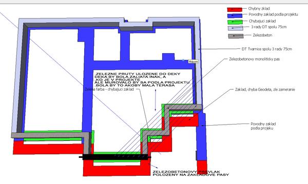

 Zdravim Vas.
Zaujima ma nazor niekoho skuseneho ohladom nasich pokazenych zakladov :(
Po chybe statika mame dve moznosti. Bud sa strana, ktora je pokazena vykope a znova dorobi zaklad, ale stavbari vymsleli riesenie, ze cast urobit miesto DT tvarnic ako 75cm vysoky zelezobeton, ktory bude polozeny na povodnych zakladovych pasov. Cele je to nakreslene dole na obrazku. Vsetko som poslal statikovi, cakam na jeho vyjadrenie. Samozrejme kym dostanem odpoved, tak si odkusim vsetky prsty, nielen nechty emoticon Cakam na Vase nazory....

 @antonmesaros. Pan Mesaros my ale nechceme dorabat zaklad. Chceme zasalovat zelezobetonovy pas, ktory bude polozeny na tych pokazenych zakladovych pasoch a riadne ho vyarmovat zelezom. Zaliat naraz s dekou a cele to proste zosilnit zelezom. Cize to, co je v nakrese zelenou farbou uz proste nebude zaklad, zostane len modry a cerveny. To sa snazime dosiahnut.

 rataj ale s tym, ze ak by si chcel cez tie zle zaklady urobit nosne preklady, budes to musiet velmi poctivo vystuzit a tie roxory a strmienka by nieco stali, tiez by bol dolezity detail prepojenia s tvojim dobrym zakladom, to vsetko podla projektu od statika. Urcite tu na fore necakaj zarucenu odpoved, ty potrebujes oficialne stanovisko statika s peciatkou, ktory ti to odsuhlasi. Toto nie je sranda, ked to bude vyriesene a uzavrete, urcite by si mal informovat Komoru geodetov, http://www.kgk.sk/ nech vedia co dorobil ich kolega..

 Este ma napadlo, ze pri tych odskokoch z pravej strany by sa tvarnice ulozili na tie cervene pasy a riadne sa vystuzila zakladova doska a zacalo by sa z tej strany murovat podla original projektu a vahu by drzala doska. Tym padom by som mal miesto na kvetinac a pri vchode rovno platnu vstupu do domu emoticon)))

 @smolkosk cvzdy je otazka co je hore? ak tu chces rady, treba dodat aj tieto informacie, aj ked nikto nema presne podklady a nebude to tu asi nikto presne pocitat, ked nevie ani aky typ krytiny bude na dome ...
Chyba moze byt v projekte, mozno geodet zle vymeral, mozno chyba realizacie, moznosti vela ale to nechcem riesit. K problemu.
Osobne si myslim, ze dorobit ZB nosnik (seda farba) polozeny na povodych zakladoch (cervena a modra farba) aby nahradil funkciu chybajucich zakladov (zelena farba) nebude mozne. Zaklady nie su nadimenzovane na sustredene zatazenie, ak mas dvojpodlazny dom, tak si uvedom, ze chces sustredit vsetko zatazenie do niekolych bodov. Neviem aku mas zeminu a aka je jej unosnost, ale ak boli planovane pasy pod priebezne murivo hrubky 600mm, nechce sa mi verit, ze by to stacilo na prenos zatazenia od tychto novych ZB nosnikov. Horna cast (nosniky + ZB doska), tak lavu stranu si este viem predstavit, 2 vodorovne nosniky ale prava strana bude asi velmi problematicka, tam chces vykonzolovat nosniky a nato polozit dom, vela problemov.
Myslim si, ze jednoduchsie bude dorobit vybajuce zaklady a prekotvit ich s povodnymi a dalej pokracovat podla ,,projektu,,.
Daj sem potom podrobne stanovisko statika aky je jeho nazor.

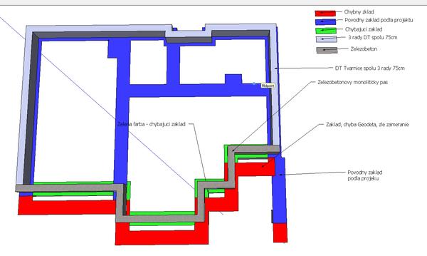

Este som to zase upravil. Mozno by sa dali urobit DT na pravej strane podla pokazeneho vykopu a spevnit armaturou zakladovu dosku. Potom by sa prava strana urobila podla projektu, len Ytong by nedrzali DT tvarnice, ale doska. Nie je to az taky velky kus a plus mame navrhnute, ze DT ulozime do stredu, mozno by sme ich mohli ulozit na kraj a tym ziskat 15cm a opat sa priblizit a viac osadit k zakladovym pasom.
Zaklady su hlboke 130-140cm, kopali sme az kym sa nenarazilo na pevnu Zem. Kopalo sa 60cm lyzicou, tiez sa sypalo, takze je to aj trosku viac. Strecha je navrhnuta jednoducha pultova, 7 stupnovy sklon a krytina hlinikove pasy.
V tej "vychadzajucej" casti domu je planovana kuchyna a hore spalna. Su tam naprojektovane okna po celej dlzke, takze to zatazenie napr. odpada, kedze tam nebude velka stena, tak predpokladam, ze to celkovo nebude tak tlacit na zaklad.
Vsetky tieto obrazky som poslal statikovi, volal som s nim, povedal, ze bude chvilku trvat, kym si k tomu sadne :(
K tomu dorobeniu zakladov. Je jasne, ze ten odskok 20cm sa mi bude sypat, takze v podstate budem musiet kopat celych tych 80cm, aby som sa vratil do povodneho stavu. Pri hlbke 130-140cm je to velke mnozstvo betonu, cize jednoduchsie by to bolo urobit tak, ako je to nakreslene a hlavne menej nakladne. Preto som radsej za tuto alternativu.
Urcite dam vediet, ked sa ozve statik. Mozno sa raz niekomu stane nieco podobne.

 @spiderhst
Pardon, zly obrazok som dal. Toto je aktualny.

 neverím, že v Kamennej Porube je treba kopať do hľbky 140cm pre založenie jednoduchej prízemnej stavby. To by som už volil štyri pätky a nosníky. Na správnych základoch pokračujte bet. tvárnicami, tam žb nemá žiiadny účinok, spájanie a prepájanie základov je zbytočná komplikácia, na jestvujúce základy hoďte do deky sieťovinu a vymurujte nosné múry, max. urobte rozšírenie smerom dnu šikmým debnením.Sú to malé odchýlky, zaťaženie sa prenesie. Zadnú časť pri vytyčovaní posuňte o tretinu základu dopredu.

 Takze vyjadrenie statika :
1., realizovať nové časti základových konštrukcií s ích prepojením s pôvodným základom podľa nákresu č.1. potom zlé základy by ostali v zemi v časti kde ich nepotrebujeme a tvorili by oporu terase. toto riešenie je ideálnym riešením.
2., realizovať doplnkové základy v časti nad pôvodnými základmi o výške 750mm kde tieto budú navrhované ako monolitické železobetónové. armovanie sa navrhuje pri spodnom aj hornom povrchu pomocou výstuže d=20mm po 5ks dole a hore. strmene d=8mm po cca. 200mm. nákres č.2. železobetónové sa navrhujú všetky základy dodatočne dorábané. nie len ten jeden spodný.
Vyhodnejsie mi preda len pride, ze to prekopeme, ako by sa to malo cele salovat a davat tam 20 zelezo :( Dakujem za rady. Pozdravujem.
