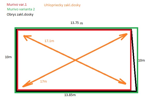

 Ahojte,
mam taky problem, ze mi robotnici urobili lichobeznikovu zaklad. dosku, kde namiesto klasickeho obdlznika 10m x 13,75 mam jednu stranu 13,75 a oproti mam 13,85. Dovodom je, ze som jeden jediny den chybal na stavbe a to prave vtedy ked sa zameriavali rohy emoticon A teraz k otazke, kedze jedna strana ma o 10 cm viac ako to urobit aby to vyzeralo co najlepsie kedze mur z tehal pojde bud 10 cm mimo zaklad. dosky alebo bude 10 cm dosky trcat mimo mura.. Zamaskovat sa to bude asi dat az pri zatepleni, ale aj to neviem ako urobim...
Dakujem za napady

 vyrovnaj rozdiel tak ako to píšeš a je na tebe a šírke muriva ako sa rozhodneš

 Este si premeraj prave uhly, aby si vedel, ci mas odchylku na jednej strane 10cm, alebo napriklad 5cm na obe strany, to by bol ten lepsi pripad.

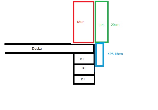

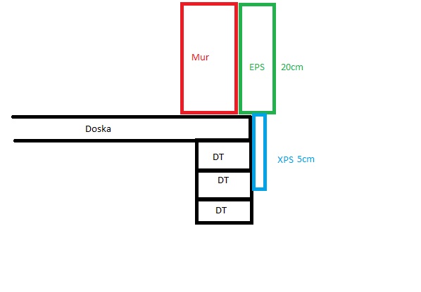

 @slavoslav detail sokla bol rieseny bez zateplenia takze je uz bezpredmetny
@polystyren ak by to bolo niekde inde tak nie, ale ak vycnieva doska spod muriva tak to sa da tazko nevsimnut, vid obr
@stowasser neviem ako sa meria uhol na takej velkej dlzke ale meral som uhlopriecky, vid obr
22. júl 2014 o 10:30  • Odpovedz  •  Páči sa mi to

 Obrazok v strede je prierez vzadu, posledny obrazok je pohlad zpredu

 @dhano6 Myslel som postaviť šikmo stenu, lícovala by so základmi.

 @dhano6 5 cm nech presahuje a na druhom konci bude 5 cm dovnútra

 @polystyren tiez zaujimave riesenie, a nebolo by vidno v rohoch ze steny niesu na seba kolme? hmm

 Vysúvanie úzkej steny mimo vyvýšené základy treba konzultovať so statikom. Písomne, s pečiatkou a podpisom.

 @dhano6 Myslím že to nebude vidieť, 10 cm pri 10 m je odchýlka 1 %, alebo uhol 1 stupeň.

 @dhano6 pravý uhol - klasický trojuholník, napr. 5m, 4m, 3m, alebo ich násobky. /25 = 16+9/

 @dhano6 premeral by som to, tie kóty uvedené na pôdoryse sú nesprávne. treba použiť kvalitné pásmo, vystreté, bez prevýšenia .
