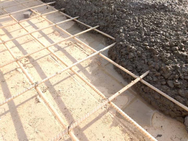

Práve riesime s muzom otazku kompozitnych kari sieti a roxorov na zakladovu platnu. Dom obycajny bungalov z 450 Ytongu 180m2 + garaz 40m2 + terasa 60 m2 bezne pouzitie. Statik nam povedal 2 vrstvy 10mm 15x15 ocel alebo ze ked velmi chceme tak 2x8mm kompozit (cena lepsia). Aj sme si to overovali u dodavatela (eko-vystuze.sk) ktory nam vsak povedal ze zalezi na tom aky mame podklad, aka je jeho unosnost, ale ze bezne uplne staci aj 1x 6mm kompozit s okom 15x15cm. Ked prepocitam tak to je taky cenovy rozdiel...... Inak predajcu z eko-vystuze odporucam - poradil vo vsetkom, a aj ked mi mohol hned predat 2x8mm tak ma odporucil spat na statika ze je to prehnane...... ja uz neviem a navyse ich kompozit je slovensky vyrobok co ma este viac presvedcilo. Viete niekto poradit co teraz ci oslovit ineho statika? Alebo to len tak svojvolne zmenit? Davam aj foto lebo vraj su 2 typy ale uz neviem ake. Oni robia len tuto "viazanu".
