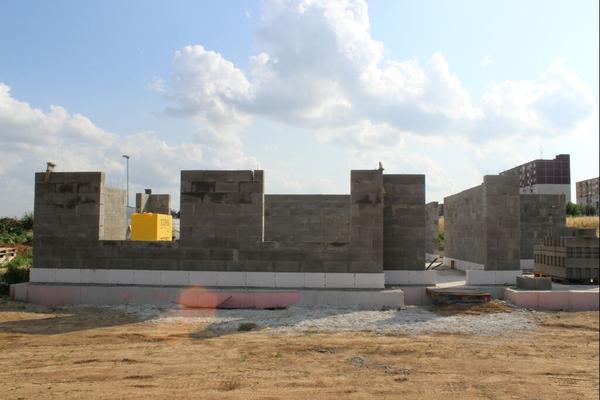

 Uvazoval som podobne ako ty.
Robil som klasicke zakladove pasy 60cm debnene od strkoveho lozka do 10cm XPS, na to 15cm podkladny beton, hydroizolacia (2 x hydrobit) na to 1 rad YTONG lambda a na to DT vyplnene zelezobetonom.
Dat YTONG nechraneny pred vlhkostou zrejme nebude ten najlepsi napad. Ja to idem izolovat aj z boku hydroizolaciou.
14. júl 2013 o 19:18  •  už býva v dome  • Odpovedz  •  Páči sa mi to

 @supiiik si asi prvý čo som našiel ktorý to zrealizoval.
skúsil som to nakresliť
je to ono?
14. júl 2013 o 20:23  • Odpovedz  •  Páči sa mi to

 Ano, je to zhruba tak, ako to mam ja. XPS pri zakladovych pasoch ide az dole, to zn. ze izoluje aj strkove lozko. Co sa hrubok tyka, tak to mam nasledovne:
10cm XPS pri zakl. pasoch (tak ako na obrazku)
30cm EPS 150-200 izolacia podlahy
40cm EPS 70 izolacia fasady
YTONG je otoceny o 90°, to znamena, ze je 25cm na sirku a 30cm na vysku
na tom je 20cm DT vyplnenych betonom a zelezom pricom na YTONGU su osadene tak, ze z vonkajsej strany trci 3,5cm ytongu a z vnutornej strany 1,5cm.
Mozem sa spytat, v com kreslis tie prierezy?
Prikladam moj nakres s izotermami (nie celkom presny, pretoze bol vyhotoveny pred realizaciou, niektore detaily su mierne odlisne)
14. júl 2013 o 20:38  •  už býva v dome  • Odpovedz  •  Páči sa mi to

 @ladajaskva Takze pre uplnost by som doplnil, ako mi pojde hydroizolacia.
Co sa statiky tyka, tak podla mojich vypoctov je tlak celeho domu na prvy rad YTONGu cca 200kPa, co mi potvrdil vypoctom aj moj statik. Ytong lambda ma minimalnu pevnost v tlaku 2MPa, cize v mojom pripade je tam cca 90% rezerva.
Za 2 tyzdne budem mat hotove stopy, takze ten ytong uz bude niest 90% konecneho tlaku, mozem dat potom vediet, ci stale drzi pohromade, ale mi dom klesol o 30 cm a z YTONGu zostala kopka prachu emoticon
14. júl 2013 o 20:55  •  už býva v dome  • Odpovedz  •  Páči sa mi to

 Este by som mozno doplnil jeden obrazok, skusil som nasimulovat priebeh teplot rezom zakladov pre 2 rozne pripady, raz je to tak, ako je to vyssie a pre porovnanie je namiesto YTONGu beton, myslim, ze ten rozdiel je znacny. Robil som to davnejsie, takze su tam taktiez nejake zmeny oproti realite.
14. júl 2013 o 21:02  •  už býva v dome  • Odpovedz  •  Páči sa mi to

 podlaha je v urovni terenu, jednoducho som to tak chcel. Som na kopci a spodna voda je v hlbke 13m, takze vytopenie nehrozi.
Zaklady sa robili tak, ze sa do vykopu upevnil XPS, potom sa zhutnilo strkove lozko a na to islo 75cm betonu. potom jeden rad DT, to je to lave X, ktore si vyznacil. zhutnil sa strk pod doskou (strk nie je na obrazku) a nasledne sme rozmyslali, co s o skarou medzi DT a XPS (prave X, ktore si vyznacil), kedze to nebolo po celej ploche presne 20 cm a tlacil nas cas, tak sme to uz neizolovali a vylialo sa to cele betonom spolu so zakladovou doskou. Na tepelny most to malo zanedbatelny vplyv

 @supiiik aha! take nieco som hladal, ale ja mam pozemok vo svahu, tak to budem musiet neako vyriesit.
velmo pomohlo, diky moc
14. júl 2013 o 21:37  • Odpovedz  •  Páči sa mi to

 @mio23 Na niektorych obrazkoch na tvojich strankach som nasiel izolaciu aj z interieru (nakres s priebehom teplot konstrukciou). Realizoval si aj tento detail?
