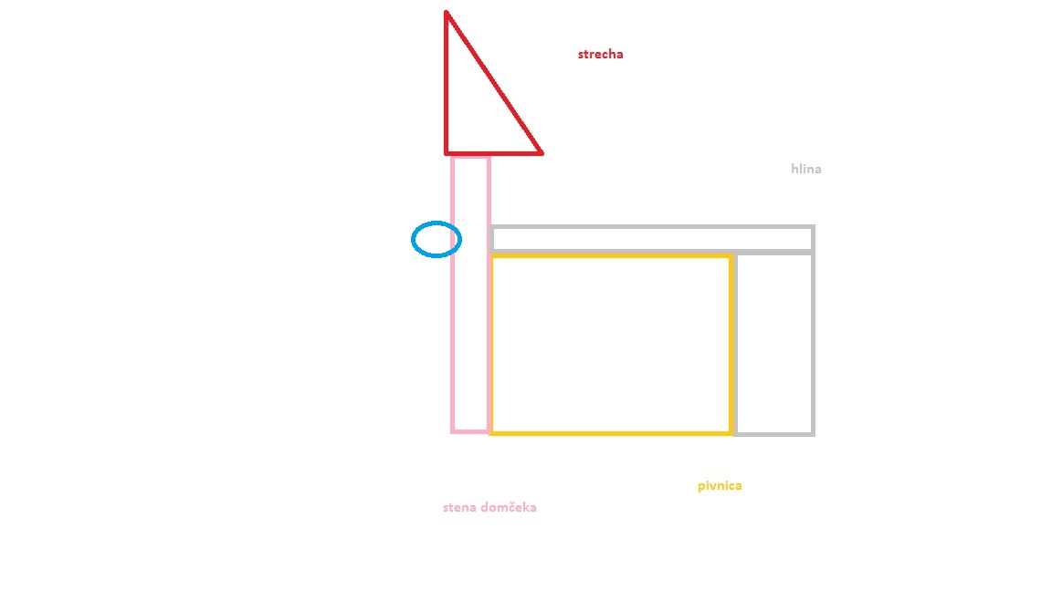

Domček (postavený niekedy v 80tych rokoch) je zasadený vo svahu - avšak obývacia časť sa zeminy dotýka iba minimálne. Za obytnou časťou je totiž po celej dĺžke domčeka pivnica, široká asi 1,5m. Na jej streche je však hlina. Pokúsila som sa to nakresliť v reze - šedou je zemina, ružovou múr obytnej miestnosti domčeka, červenou strecha a žltou pivnica. Na vnútornej strane izby je v mieste modrého krúžku evidentne presah vlhkosti. Netuším, či tam nejaká izolácia je, predpokladám že nie. Nakoľko svah je veľký (vrchol svahu je asi rovnako vysoko ako strecha domčeka) nie je mysliteľné to odkopať a odizolovať pivnicu na komplet.

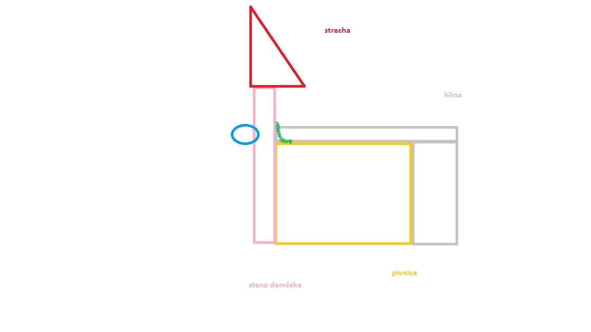

Napadá ma však riešenie odkopať hlinu na streche pivnice a dať tam nejaký izolant - a teraz nastáva otázka, že čo. Postačí natiahnuť nopovú fóliu a zahnúť ju, ako je na obr znázornené zelenou? Je mi jasné, že sa voda dostane pod nopovú fóliu, avšak predpokladám že jej bude výrazne menej ako sa tam do toho rohu dostane vody teraz.... Presah odhadujem tak na 30 -40 cm na pivnicu... Či je to hlúposť?
Čo by ste mi poradili, ako to spraviť? Samozrejme vysoko nízkonákladovo. Zateplenie riešiť nie je vôbec potrebné, energetická náročnosť objektu je aj tak obrovská a bude úplne v poriadku, ak taká aj ostane. Ide výhradne iba o odstránenie mokrého fľaku na stene z interiérovej strany vo výške plafónu pivnice.
