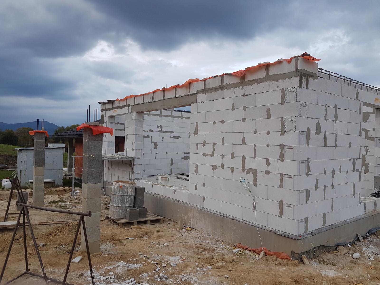

Vdaka chlapi rozumiem , rad by som sa ale opytal ako mám urobiť tú terasku ak ju potrebujem dat do výšky od terénu cca 70 cm ... kedze sa chcem vyhnut betonovaniu pasov a nasledne vytiahnutia cca 3-4 rady dt .... ako sa tomu môzem vyhnut čo mi môže spraviť šalung ? alebo tie DT iba poloziť prvé Dt 15 cm do zeminy a potom to pekne vyskladat a zabetonovať iba dt ? nasledne vnutro zhutniť a mozem spraviť dosku betonovú a na nu mrazuvzdornu dlazbu ? ... je mozne takéto riesenie ? vdaka za info
Vykop zakladovy pas tak aby ti dtcka vysli pod uroven terasy cca 10cm. Do vykopu nasyp strk ten uslap daj dve rady dt a zalej redsim betonom do vysky 1.5 dt a ked dolejes poslednu tak daj zvysne zatial beton zavadne a daj zvyssne a tie nasledne dolej aby posledna bola do polovice zaliata a napichaj roxory aby trcali pol metra. Na druhy den vysyp vnutro hocicim co mas do roviny s dt a zhutni ..... doskami zvonku zasaluj do roviny ... daj foliu a ohni roxory smerom dovnutra na to kari siet a betonuj platnu.
takze klasicky ako som robil zaklady domu akurat s tym , ze tie pasy zakladove nemusim betonovat ? stačilo by cca 50 cm na širku 20 cm dt , pas zasypat strkom , cca 35 cm na zhutneny strk polozit prvy rad DT, čiže 15 cm z vysky dt bude pod urovnou a 10 cm nad na to dam este 2 x Dt a klasicky roxory zabetonovat , vnutro, zhutnit zasalovat zviazat a zabetonovat.. ten koniec rozumiem akurat ten zaciatok ci by sa dal takto .... dakujem vid foto , ako su tie 2 stpove tvarnice tak medzi nimi a smerom k stavbe bude ta terasa ... dakujem

Ak to urobíš ako si popísal, tak to môže byť katastrofa. Môže, aj nemusí. No a preto sa robia projekty oprávnenými projektantami, aby posúdili všetky vplyvy a na vlastnú zodpovednosť navrhli.
Ak napr. do výkopu pod základ dáš štrk, či kamenivo, v zeminách sprašovitých a hlinitých, tak vytváraš priestor do ktorého môže vniknúť voda. No a voda v týchto zeminách spôsobuje rapídne zníženie ich únosnosti a stavba ti dopraská a budeš mi nadávať, že som napísal, že pod 0,5 to na juhu nezamrzne. Alebo stačí, že zemina pod základmi nebude všade s rovnakou únosnosťou a zase to môže popraskať.....:-)

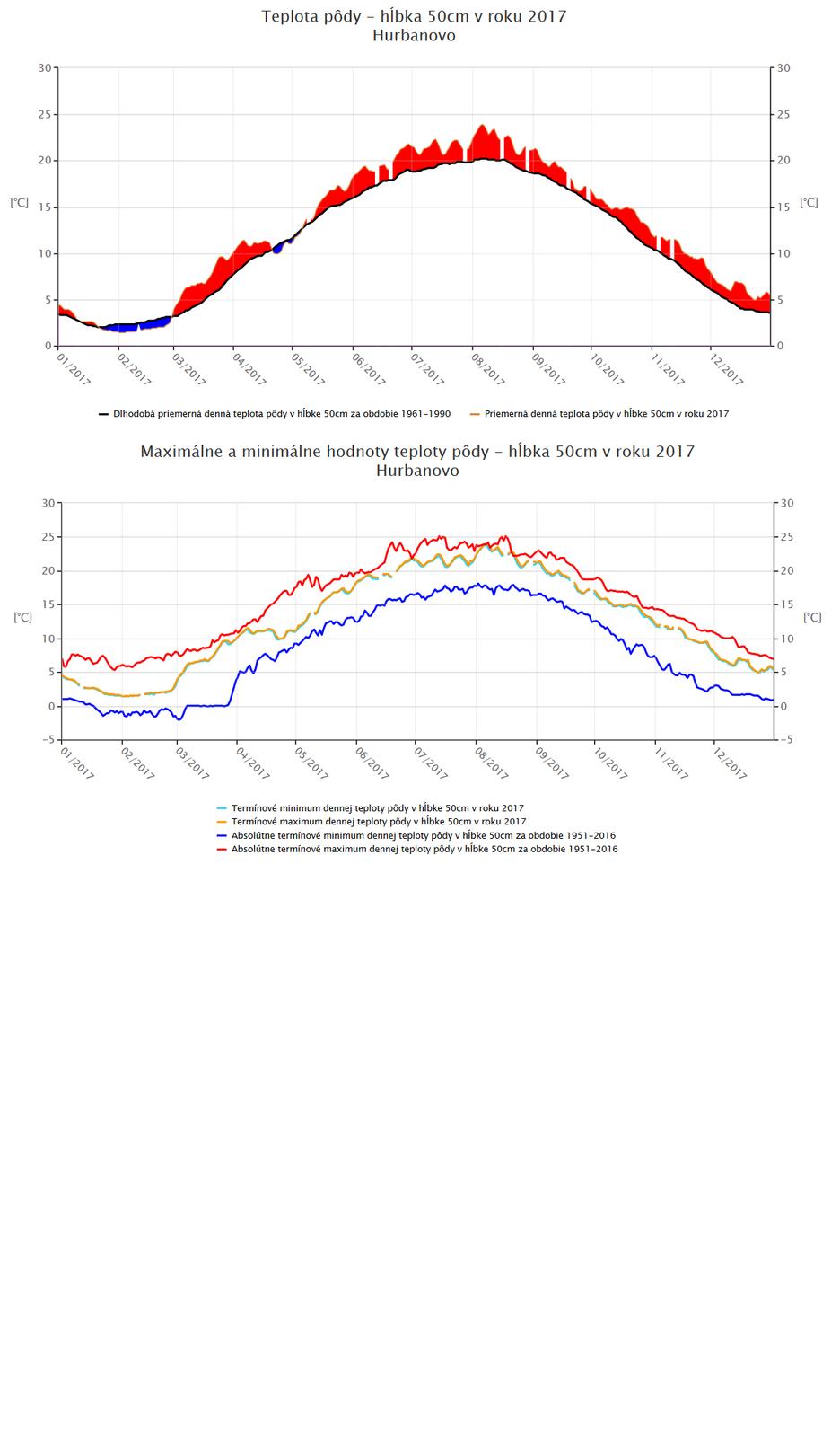

@kntsz škoda že nemám na teba kontakt aby si prišiel presvedčiť bagristu, že už dvadsať cm kope v nezamrznutej zemine aj keď to musí robiť búracím kladivom lebo zem pod 50cm nezamrzne podľa teba .
Pozrel som si minimálne namerané hodnoty a nenašiel som tam rok kedy by v 0,5m hĺbke neboli teploty pod nulou (a to bolo Hurbanovo ktoré sa s inými časťami nedá porovnávať).
Výpočtová teplota zeminy cca 1,5m pod terénom je +10°C alebo aj +5°C. SHMU nameral okolo 3,8- 5°C v zime pri -3°C vzduchu . Priemerná ročná vychádza +10°C. Pod nevykurovanou miestnosťou je výpočtová +10°C keď si dobre pamätám, ale tam sa nepočíta že bude vo vnútri -15°C.
@tslivovic pokiaľ bude terén na tom tvojom dome?....z čoho má byť terasa ?....bez pásov sa to dá spraviť tak ako zámková dlažba.(makadam hrubý á 20cm, štrk 4-8 frakcia- 5cm a na to gress 2cm alebo zámková dlažba alebo betónové pätky a na to drevenná konštrukcia a drevo)
@slavoslav v meraniach SHMU od roku 2009 do r. 2019 nebola v Hurbanove v hĺbke 50cm nameraná ANI RAZ teplota nižšia ako 0°C
Nižšia teplota bola nameraná len ako absolútne termínové minimum od roku 1951.
@eagleowl od polky januára do začiatku marca každý rok do -3°C je minimum dennej teploty v hĺbke 50cm, škoda, že k tomu nie sú teploty vzduchu (nemám čas to hľadať), už aj tak som nad tým strávil viac času ako som chcel aby som vyvrátil tvoju hlúposť ale tá je asi bezbrehá. a moja snaha bezcenná.
