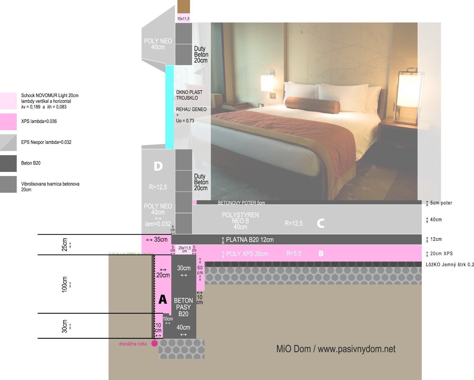

 Ja som kamen vobec nedaval a tak isto som nerobil zakladove pasy siroke 60cm emoticon Mam istotu ze beton je beton ako ma byt, jednotny material, ziadne zablatene kamene, a seliake kamene ake sa podarilo vykopat.. Ono aj nie kazdy kamen dobre viaze s betonom.. Moze to okolo toho kamena praskat ak neni spravne umiestneny ako ladajaskva pisal.. Ludia to robia asi preto aby usetrili beton, ale to ze maju zakladovy pas siroky 60cm sa mi zda nadivnejsie pri setreni..
30. máj 2012 o 20:49  • Odpovedz  •  Páči sa mi to
mio23
579
Registroval sa 24. februára 2011 na modrastrecha.sk. Pridal 2986 príspevkov, 7 albumov a 7 článkov. Má 288 priateľov. Poprad, okres Poprad.
mio23
579
 @ladajaskva Az teraz som si mrkol vrch... Presne aj ja by som to takto riesil.. v zemi patka 50cm na vysku 30cm a na nej aj 30cm siroky zakladovy pas je az az B20 pekne cez elephanta, stacia pri tom 2 ludia.. Ja mam cely dom na 20cm dutom betone.. spolu ma ten beton bez vzduchovych medzier akokeby cca 8cm betonova stena na podkrovny dom... LADEN Murovacia MT 20
http://www.laden.sk/files/cennik_betonova_laden_112009__c_2.pdf
30. máj 2012 o 20:58  • Odpovedz  •  Páči sa mi to

 @keila Ani nepis emoticon emoticon Niektorych mali odvelit do ciny.. Tam stale zhanaju na hradze projektantov emoticon
30. máj 2012 o 21:01  • Odpovedz  •  Páči sa mi to
mio23
579
mio23
579
 A tak isto ked niekto riesi terasu napriklad, tak murivo po obvode staci uplne 15cm beton.. tiez to robit na 30cm je eko-komicke jak svina emoticon
30. máj 2012 o 21:04  • Odpovedz  •  Páči sa mi to

 @keila Mrkni si ten link pdf vyssie a pozri si tvarnicu MT 20... Ked takato duta tvarnica mi drzi cely podkrovny dom tak preco maju mat zaklady hrubku 60cm.. Dolezite ja aby patka bola siroka a od nej sa XPS polystyrenom zuzili pasy aj o polovicu emoticon trosicka priplatis za pevnejsi beton B20, nehodis tam ziadny kamenovy bordel ktory tie zaklady moze oslabit zlym vhodom emoticon ..
30. máj 2012 o 21:12  • Odpovedz  •  Páči sa mi to
mio23
579
mio23
579
 @keila Teraz co ako mam siroke? emoticon

 @keila myslim ze najlepsie bude ked si pozries miovu stranku nulovydom.info alebo http://3.bp.blogspot.com/-I1ORXyBagWY/T4P9MbU_uLI/AAAAAAAAA4I/BBOLAfvMAgo/s1600/moje_zaklady-mio-nulovy-dom.jpg
30. máj 2012 o 21:29  •  sníva o dome  • Odpovedz  •  Páči sa mi to

 @keila Takto, kazdy dom ma iny tvar, ja mam obycajny obdlznik, rovnomerne deleny kvazi na 4.. U mna moze byt ina situacia ako u teba, ja ti ani nemozem tvrdit a radit.. Ty pritlac na projektanta aby sa este viac posnazil emoticon A mas uplne ine podlozie ako ja, teoreticky mas aj ine korene emoticon
30. máj 2012 o 21:33  • Odpovedz  •  Páči sa mi to
