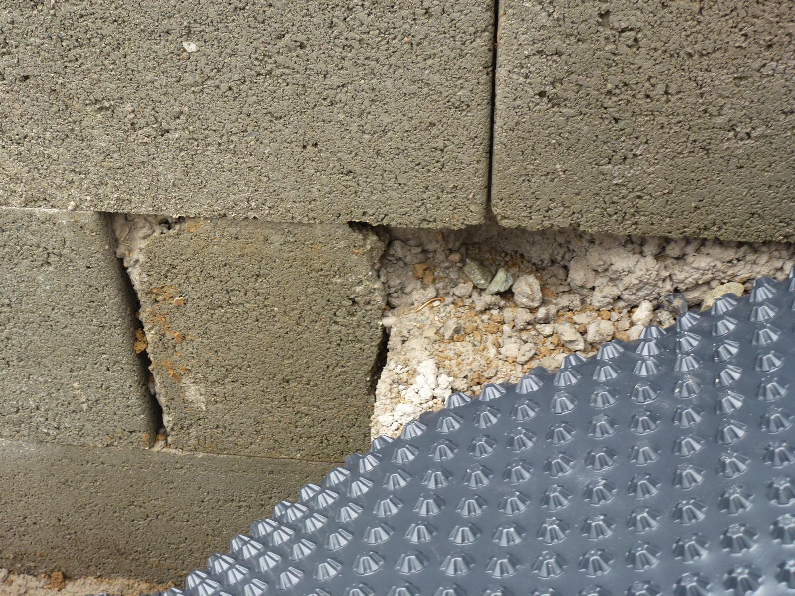

 Dobrý deň.
Poraďte mi prosím Vás, ako sa vysporiadať s nasledujúcim problémov. Pri skladané DT na základové pásy sa prvá rada ukladala do roviny a teda sa v niektorých miestach musela dvíhať až o niekoľko cm. Tým že ju dvíhali a podkladali drevenými kolíkmi nedošlo k úplnému zaliatiu betónom práve v miestach, kde boli tieto kolíky . Po ich odstránení na niektorých miestach logicky ostali dutiny (viď fotografie). Akým spôsobom tieto dutiny vyplniť? Ide o veľkú vadu?
15. máj 2014 o 22:32  •  sníva o dome  • Odpovedz  •  Páči sa mi to

 @miroslaw Typicky by ti malo zostat po koliku - kajliku volne miesto jeho sirky (ca 3cm + dlzka), tie dutiny nevyzeraju, ze vznikli koli kajlikom. Pri zalievani ste pichali do betonu nejakou palicou, nech sa lepsie rozleje? Celkovo vtom ja az taky problem nevidim
16. máj 2014 o 07:24  • Odpovedz  •  Páči sa mi to

 @miroslaw Vykašli sa na to, sú to len základy. V betóne sa sila rozkladá pod uhlom 30 stupňov od kolmice. Pri tvojej výške a hĺbke základov akákoľvek diera sa stratí, čo sa týka statiky.
16. máj 2014 o 07:38  •  stavia dom  • Odpovedz  •  Páči sa mi to

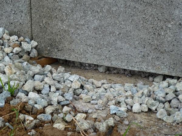

 Vďaka za odpovede. Na prvej fotografii je diera po kolíku, takých to dier alebo dutín mám niekoľko, vlastne všade tam, kde sa ten kolík pri ďalších prácach nejakým spôsobom odstránil. Na ostatných fotografiách sú škáry, ktoré vznikli tak, že sa betón pod stenu DT nedostal. Pravdepodobne preto, lebo bol príliš hustý. Je to nutné nejakým spôsobom ďalej riešiť, napr. dodatočným zalievaním, týchto dutín a škár, alebo vypĺňaním montážnou penou, či iným spôsobom? Ide o to, či práve v tých to miestach nevzniká akési kritické miesto, alebo bod, kde by to malo tendenciu časom praskať či už pod vplyvom váhy alebo vody, ktorá by sa tam mohla sústreďovať. Vďaka...
16. máj 2014 o 09:41  •  sníva o dome  • Odpovedz  •  Páči sa mi to

 @miroslaw Ak už chceš, tak vyplň široké dlhé diery cementovým lepidlom. Ak máš inú prácu, napríklad stavbu stien, tak to sprav neskôr.
16. máj 2014 o 10:54  •  stavia dom  • Odpovedz  •  Páči sa mi to

 Absolutne by som to neriesil...
16. máj 2014 o 18:52  • Odpovedz  •  Páči sa mi to

 @miroslaw DT tvarnice sluzia ako stratene debnenie, nosna cast je len ten beton v nich.
16. máj 2014 o 21:30  • Odpovedz  •  Páči sa mi to

 @spiderhst DT sú nekvalitné debnenie, pretože prerušujú zaliaty betón na veľa kúskov.
17. máj 2014 o 09:48  •  stavia dom  • Odpovedz  •  Páči sa mi to

 @radopp nekvalitné? Takže teraz čo... zbúrať, použiť drevené debnenie a suť so súčastného využiť ako materiál pod platňu?
17. máj 2014 o 11:25  •  sníva o dome  • Odpovedz  •  Páči sa mi to

 @miroslaw radapp neries, on potrebuje tieneny dom pred elmg ziarenim , ytong mu rozoziera ruky, porfix mu robi rontgenove fotky a boji sa o svoje zdravie aj pri pisani ceruzkou emoticon.
Zavolaj stavebny dozor, ten to zhodnoti. Moj laicky nazor, bud bol husty beton, alebo nebol zhutneny, ale problem to nebude podla mna.
17. máj 2014 o 11:38  • Odpovedz  •  Páči sa mi to

 @miroslaw Na rodinný dom to stačí. Makjoj si nevšímaj, on nevie že sa šalovačky murujú do malty alebo vyťahovaním, žiadne kolíčky.
17. máj 2014 o 13:07  •  stavia dom  • Odpovedz  •  Páči sa mi to

 @majkoj trošku som sa stratil vo vašich príspevkoch... takže nebúrať? emoticonDDD ...udrží to stavbu, resp. nehrozia nejaké komplikácie ak povedzme nebol dobre zhutnený betón ako predpokladáš?
17. máj 2014 o 17:13  •  sníva o dome  • Odpovedz  •  Páči sa mi to

 @miroslaw podla mna nie, ale nevidel som to. Aj tak by to mal podpisat stavebny dozor, ten to musi vediet zhodnotit na mieste.

 @miroslaw problem so statikou by to nemal byt ale diery by som vyplnil aby za par rokov sa ti tam nahodou nedostala voda a v zime moze narobiť sarapatu.5rokov ti to vydrži a siesty pridu jesene dažde a sused ti tam odrazi vodu ktora nestihne vyschnuť do prvích mrazov
17. máj 2014 o 17:43  • Odpovedz  •  Páči sa mi to
