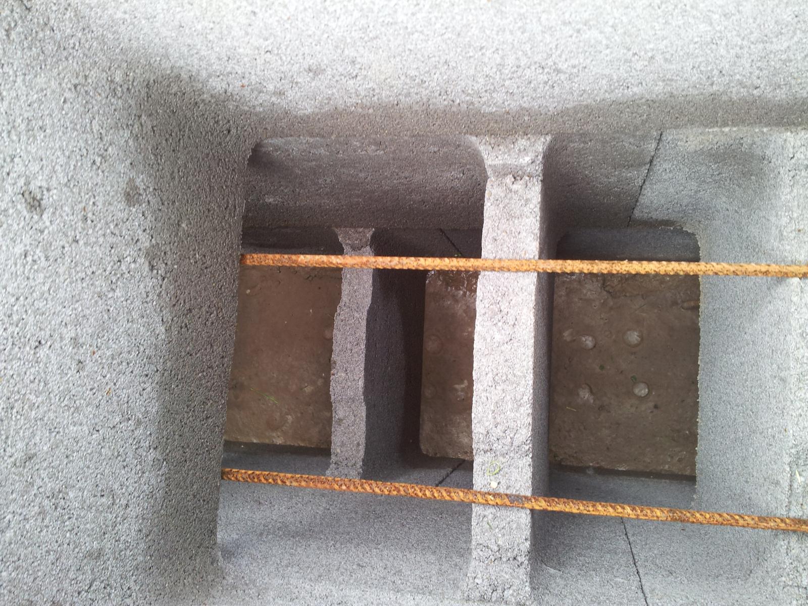

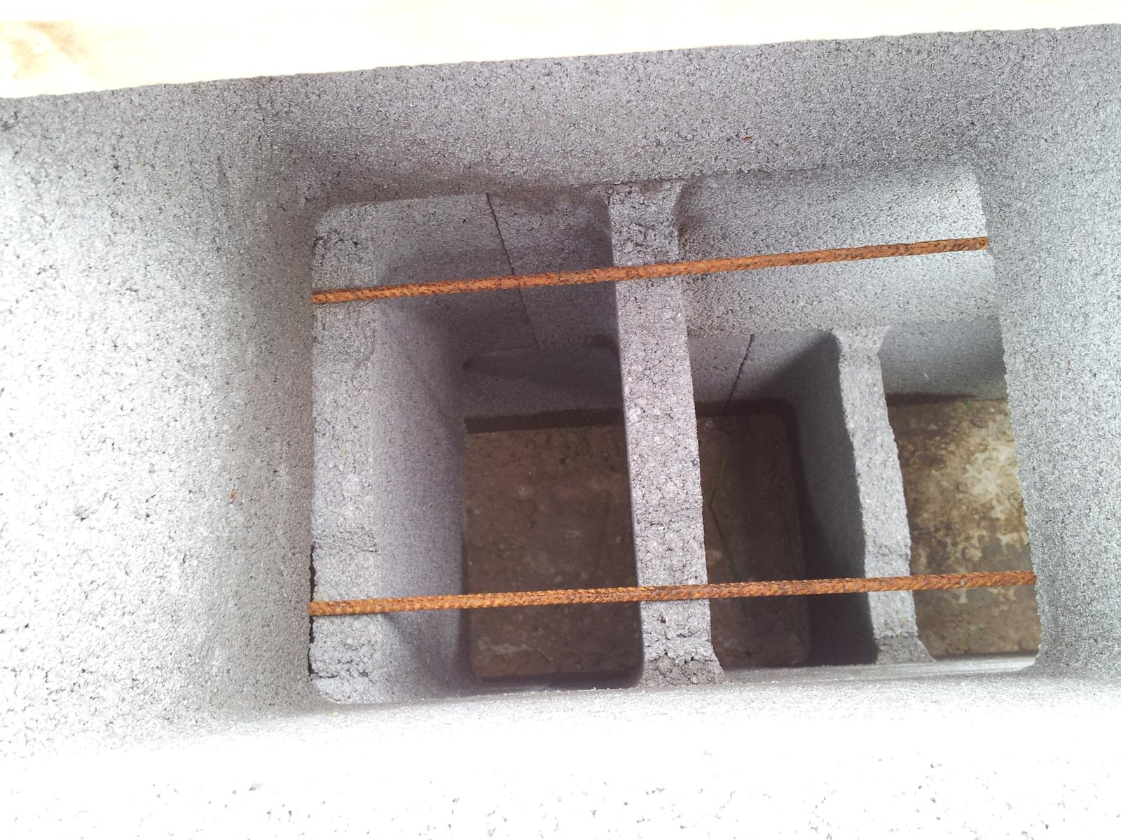

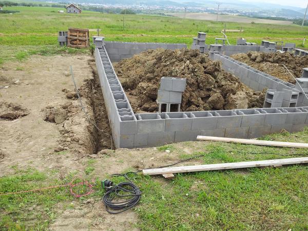

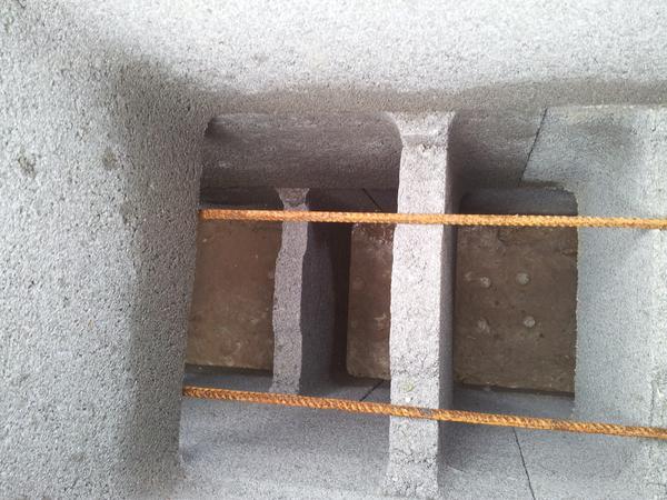

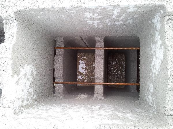

 Ahojte, pred nejakym casom sme polozili 3-4 rady debniacich tvarnic na zakladove pasy. Bohuzial potom prislo obdobie dazda a nestihli sme uz zabetonovat. Pocas burlivych dazdov sa kde-tu zosypala hlina zo stien vykopu a rozmocila sa na pasoch vedla DT. Roznymi skarami potom ta spinava voda natiekla dovnutra tvarnic, kde vyschla a nechala niekde aj 0,5 cm vrstvu blata.
Je to velky problem aebo to nevadi a mozu sa tvarnice zaliat betonom? Nerad by som znova vsetko rozoberal a cistil..

 Treba to vyčistiť.

 z hadicou vyšpliechať

 Urcite vycistit!

 ten podkladný betón ste liali na zeminu, a nepýtali ste sa čo s ňou, teraz je to to isté. Ako píše matkogin, vystriekať a zabudnúť.

 vystriekat hadicou nech sa to rozmoci a kludne zaliat betonom, beton sadne a tu necistotu zvacsa vytlaci....
