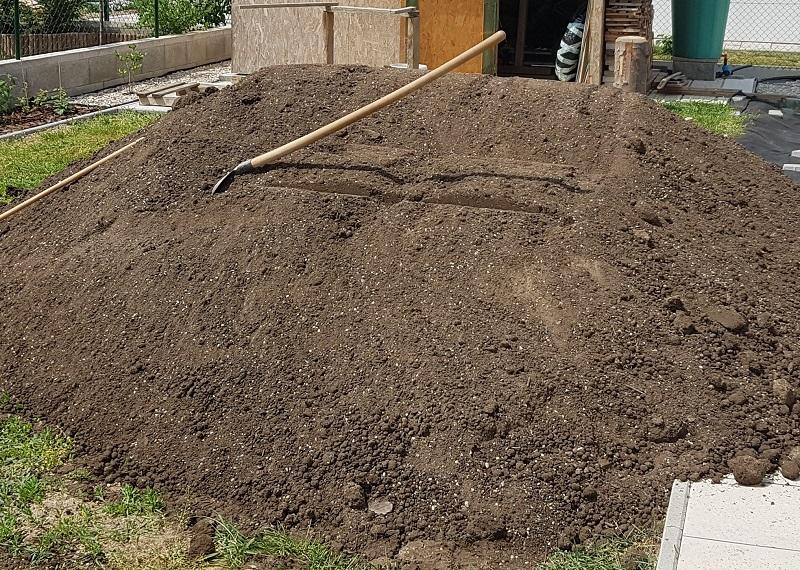

@zita19 prave mi tu zeminu doviezli, paradna je.
