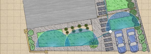

 Dobrý deň,
chcel by som sa opýtať skúsenejších na závlahu predzáhradky. Navrhol som si ju sám a realizovať si ju budem svojpomocne. Červenou čiarou je nakreslená hadica, ktorú by som chcel rozvetviť na konci do troch smerov:
1. kvapková závlaha k okrasnému záhonu,
2. zavlažovanie tryskou - trávnik 15 m2,
3. zavlažovanie tryskou - trávnik 10 m2,
Je tu však jedna dôležitá vec: nemáme plot pred domom to znamená, tryska na postrekovanie trávnika nesmie presahovať na ULICU a ďalšia tryska na polievanie 10m2 trávnika by mala byť nasmerovaná tak, aby neostrekovala auto na príjazdovej ceste - PARKOVISKO, kam teda trysky umiestniť?
Mám to efektívne nakreslené? Alebo navrhujete niečo lepšie?
Prosím, vedel by mi niekto poradiť? Pozerám si stránky Gardeny, ktorú mi odporučili, pre laika.
Nepotrebujem dažďový senzor, počítač, ani nič finančne náročné. Len nevyhnutné príslušenstvo.
Ďakujem každému, kto si nájde čas a poradí mi.

 Plocha trávnika pred domom je cca 15m2 a pred parkoviskom to má asi 8m2. O značku mi nejde, skôr by som vyhľadával tiež tie lacnejšie.
Takže na trysky privediem jednu širšiu hadicu, ktorú potom rozvetvím na dve samostatné.Rozmýšľam ale či mám na kvapkovú závlahu priviesť úplne samostatnú hadicu alebo rozvetviť tú z trysky? Neviem či bude rastlinám vyhovovať intenzita zalievania ako pre trávnik? Čo myslíte?

 @moggie_1
Ako som uviedol, kvapková závlaha bude samostatná vetva - pracuje s iným tlakom ako postrekovače. Takisto bolo uvedené, že si to musíte spočítať s ohľadom na tlakové straty a použité postrekovače. Údaj o ploche dostatočný nie je - je rozdiel, či pôjde o rozmer 1x15 m, 6x2,5 atď, podľa toho sa volia správne trysky.
Odporúčam naštudovať si základy ohľadom návrhu závlah, aby ste sa zorientovali vo veci. Nie je to nič extra zložité.
Samotné trysky, telesá rozprašovača, hadice až také drahé nie sú. Celý systém, najmä pri malej zavlažovanej ploche, predražuje elektronika automatickej závlahy - tlakový spínač do studne, časovač závlahy.

 Myslíte, že takto nejako by to mohlo byť? Neviem či tam mám dať viac trysiek, jediné čo nieje pokryté úplne sú tie rohy, ale tam neskôr bude okrasná časť s kvapkovou závlahou, záhrada má skôr tvar lichobežníka, tak neviem či sa to dá ešte nejako lepšie navrhnúť.. ???
Trysky sú pod 180°uhlom.
Rozmery záhradky lichobežníka: od suseda 2m, od domu 8m, od ulice 8,5m, pri chodníku 3m.
Rozmery trávnika pri parkovisku: 3,5x 1,5m.
Ďakujem Vám všetkým za rady
25. aug 2016 o 13:24  • Odpovedz  •  Páči sa mi to

 @moggie_1 nie takto sa to nerobi. Ak chces polievat presne, treba dat trysky este hore do rohov, a moznk jednu 180 do stredu oproti dvom dolnym.
Ten 1,5 metrovy pred domom by som zmenil na zahon s korou, a roztiahol kvapkovu zavlahu. Tahat tam kvoli pluvancu kosacku 2 krat za tyzden je ujovina emoticon

 @moggie_1 urcite sa to da navrhnut lepsie, ak pouzijete viac trysiek, budete to moct lepsie umiestnit a davkovat a nebude vam to striekat krizom krazom. Do rohov treba dat 90° trysky.
Neviem, kde byvate, ale su predajne, kde vam takyto jednoduchy postrek navrhnu v cene materialu.

 tiez by som na ten vacsi travnik dala zavlazovace do rohov, dosah zavlazovacov sa musi prekryvat, tie polkruhove sa prekryvaju malo. ak sa tam da viac zavlazovacov, tak sa zmensi aj dosah a nebude to striekat kade-tade
ten maly travnik by som zusila, aby vzniklo dlhsie miesto pre auto a na zostatok by som dala zahon s kvapkovou zavlahou, ako pisu.
na obrazku vidim aj dalsi travnik, tam sa planuje tiez nieco? treba to premysliet na zaciatku, aby sa nastavili vetvy optimalne

 Je to takto lepšie? Potiahol som kvapkovú závlahu do oboch strán a upravil rohy.
Áno, vo dvore bude niekedy tiež závlaha, ale to je veľmi ďaleko, tam by som potom asi potiahol samostatnú vetvu od zdroja.
Ďakujem Vám, ste super (y)

 @moggie_1 na kvapkovu treba mat samostatnu vetvu, nemoze byt na jednom ventile s tryskami

 @peto99 Okrem tej kvapkovej je zvyšok OK?

 @moggie_1 viacmenej ok, vodarnicka musi mat tlakovu nadobu. 2,5 baru nz trysky staci, ale nic ine uz nepripajat, treba moznk tegulator prietoku. Kvapka moze byt cela na druhej vetve. Budes ich prepinat rucne? Vnutorna jednotka Hunter stoji 70 E, urobi vsetko za teba.
