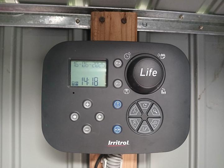

Dobry den, mame zavlahu so systemom life a snimac dazda pravidelne vykazuje ze prsi a zavlaha nefunguje, uz sme aj resetli a nic, co s tym? Dakujem

@stenla praveze je drotovy
skontrolovat kabelaz, vymenit senzor. ak je v zarucnej dobe, reklamovat.
mam riadiaciu jednotku a senzor hunter, ale tipujem ze to funguje rovnako => ked zlozis kryt a "natvrdo" prepojis nejakym drotom svorkovnice kde sa zapaja dazdovy senzor, tak by sa mala riadiaca jednotka tvarit ze neprsalo. Tak si overis ze je chyba v senzore a nie v riadacej jednotke.
