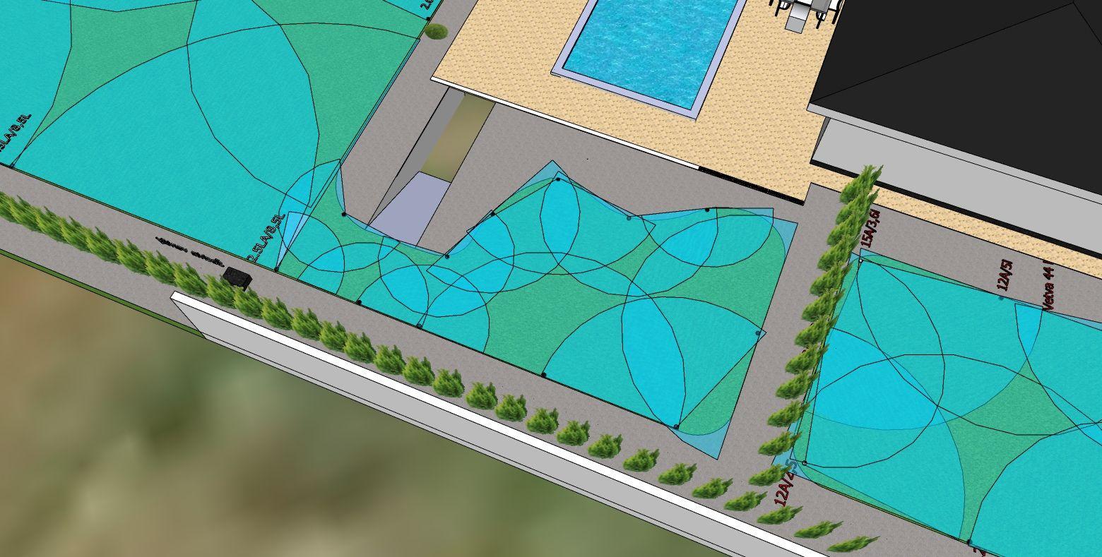

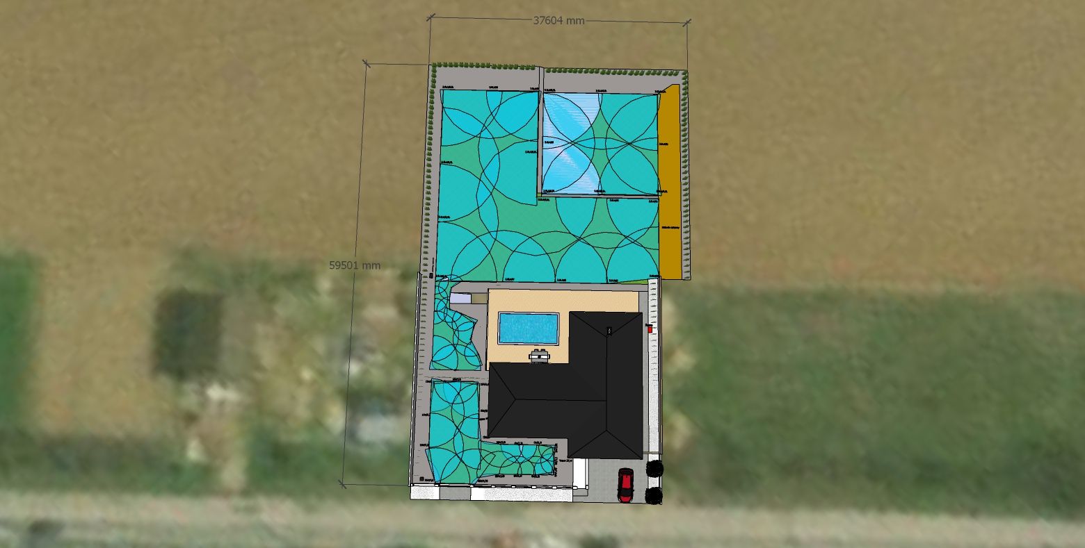

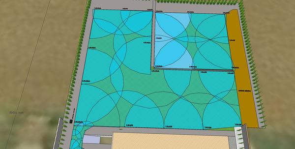

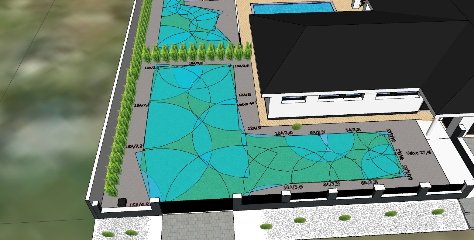

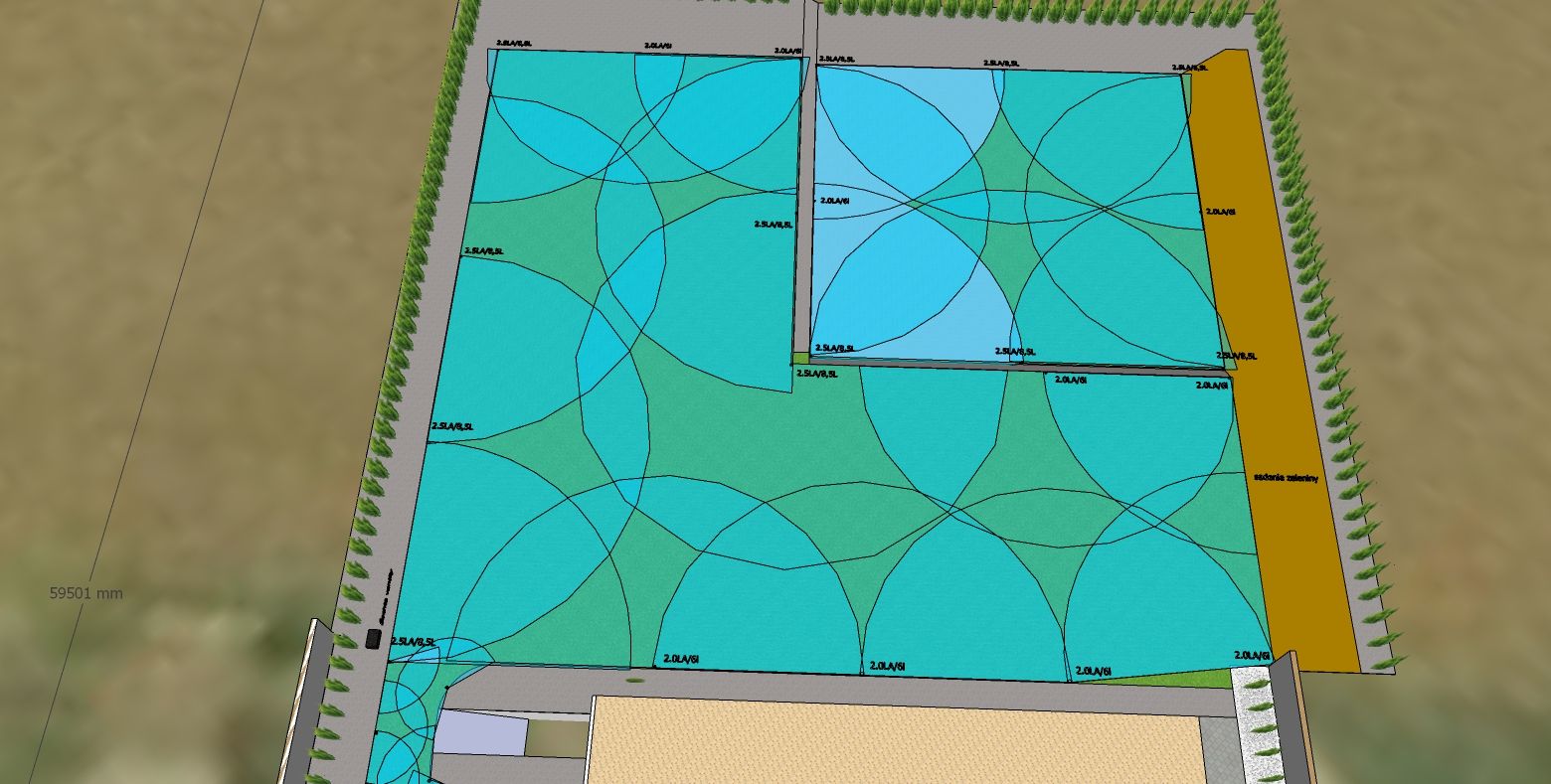

Ahojte Potreboval by som poradiť, alebo skontrolovať, či som si správne osadil trysky na závlahu v projekte. Ide mi teraz hlavne o dostreky, či mám veľa, alebo málo trysiek. Snažil som sa každú trysku prelínať cez druhú. Vetvy budem rozdelovať ak budem mať toto v poriadku. Pre info čerpadlo som skúšal tak, že naplnil som 10 l za 7 s pri dĺžke od ponorky 30 m. Čerpadlo má výkon podľa štítku 95 l/min. Ďakujem Andrej

@andy952 nic tomu nechyba, len to dobre navetvit, aby cerpadlo stihalo dodavat potrebne mnozstvo vody na tie vzdialenosti.

@andy952 fíha, pekný návrh.. Neviem, či chceš aj kvapôčkovú závlahu - ak áno, nezabudni nadimenzovať aj tieto okruhy, aby ti tlakový spínač nezapínal čerpadlo často. Mne jeden okruh nestačil.
