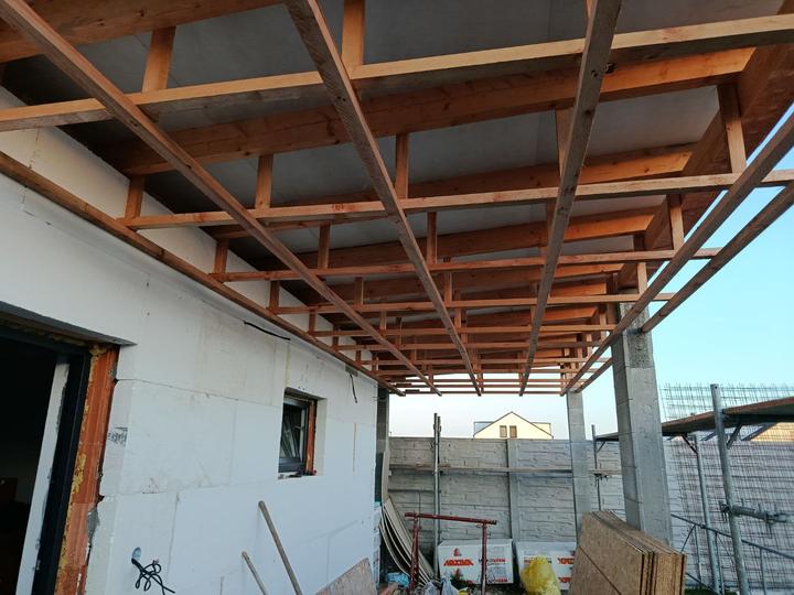

Ahojtebchcem staviat zahradny domcek o rozmere 6x3,5 hore veniec a strecha s miernym spadom. Idem to stavat z tehly. Prosim postaci 20 tka hrubka alebo potrebujem 25? Zakladova platna beton 25 hrubka dakujem za rady
Ahoj, aj 20ka je nosná, na takúto stavbu stačí. Základová doska 25ka je asi overkill, ale budiš. Nepoznáme základové pomery (nezabudnúť však na dostatočnú hĺbku základoej škáry)

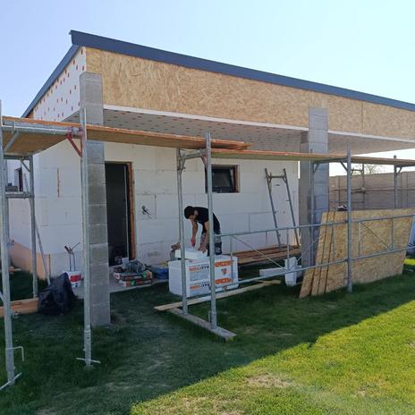

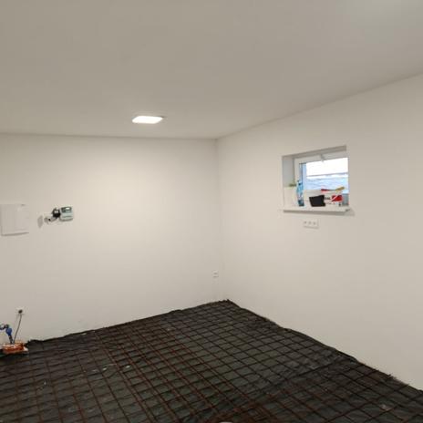

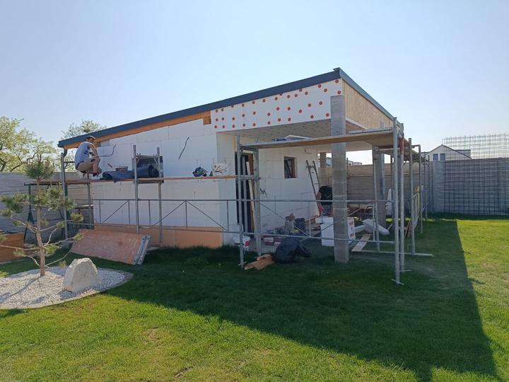

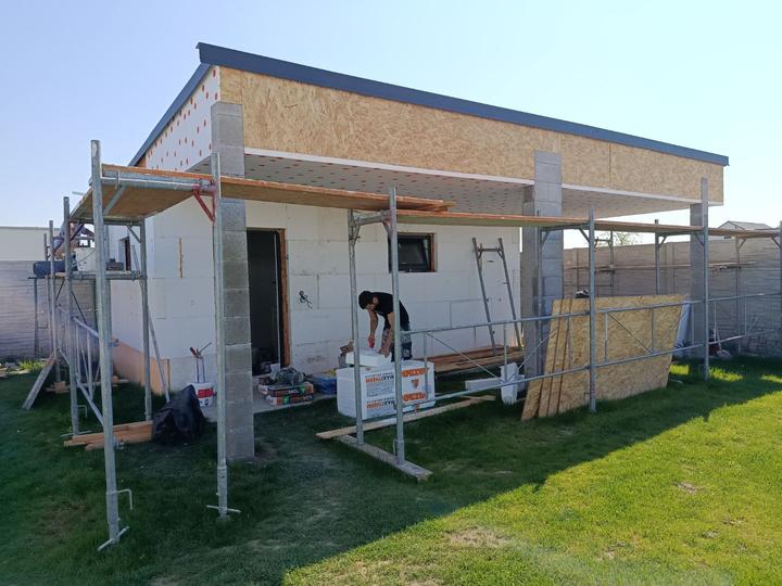

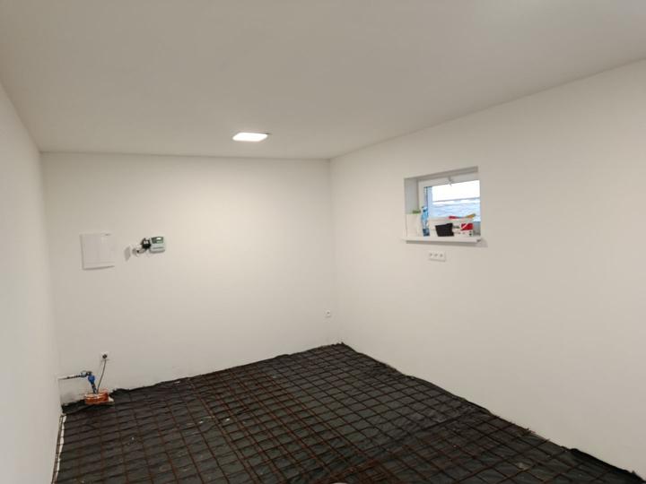

@vrbo_m zdravim po dokončení budem na 20 000 . Vo vnútri už mám poter a idem tam dať epoxidovou náter z vonku sa to už iba zaklebruje zasietkuje fasáda a hotovo. Plus neskôr dôjde zámková dlažba okolo celého domceka

@chmelko55 Domcek vyzera zatial fakt dobre 🙂 Mne by sa tiez nieco taketo pacilo, ale zial takyto rozpocet je u nas nerealny 😏

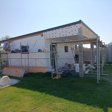

@kendova_anna ja to robím po častiach. Nedá sa všetko naraz a tým že to robím už na furt tak radšej pomaly a poriadne

@chmelko55 tak ten vyzera luxusne, to uz je riaden dom. ake to ma rozmery? nech si to viem nejak predstavit aj s tou cenou.
Odpoveď na príspevok od vrbo_m:
@chmelko55 tak ten vyzera luxusne, to uz je riade…

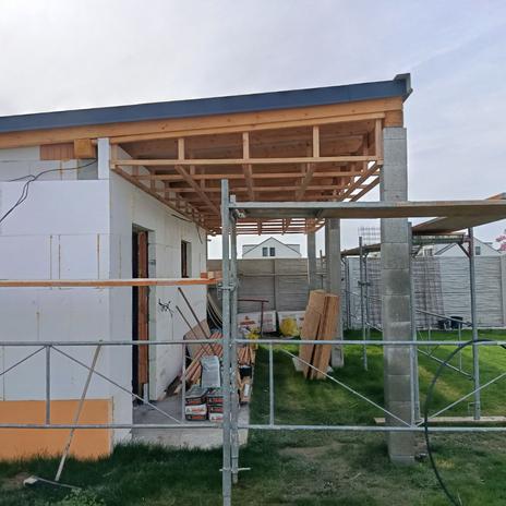

@vrbo_m Vnútro domčeka má 25 m a vonkajšok aj so strechou 64 m2. Z prednej časti je terasa široká 8 a dlhá 3 m. Z pravej strany domčeka ja šírka 2 m zo zadnej strany domčeka tiež do dvoch metrov do šírky. Rozbil som tej predaj strechy aby som dozadu nachádzal fúrik lopaty atď atď

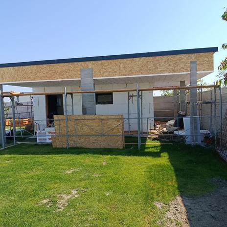

@kendova_anna no samozrejme že áno. Ja by som to chcel do konca roka dokončiť. Vnútro už mám. Z vonku potrebujem este Kleber sieťku plus obrubníky a dlažbu okolo celého domceka a hotovo. Neponahlam nikam

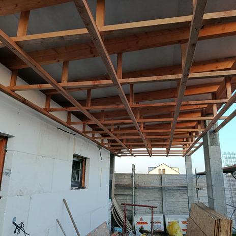

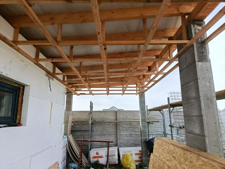

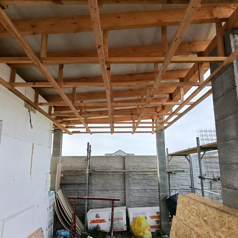

@audinak nie. No domček vo vnútri má 25m2 Celá strecha má 65. Strechu som si dával robiť normálne u strecharov len ta vyšla 7 k. Čo viem urobiť sám urobim čo neviem dám urobiť. Elektrina sama o sebe stala 1200 materiál praca. Dom je celý murovaný. Nazbieralo sa to. Materiály klasika

@audinak strechu by som sám nedal. Navyše nemal minaninkto pomôcť tak som to riešil takto
