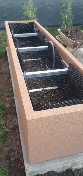

@jaroonkel asi myslis ten moj styrodurovy 😄
Drzi to paradne, ked som tam daval hlinu, zaroven lial vodu nech to hned sada, ked bol plny, este som tam lial, ani sa to nehlo. Ziadne vyduvanie sa nekona.
@donsalieri ano, presne tak. Dole po obvode dole aj hore na urovni zeminy, este priecky aby sa to neroztiahlo tlakom. Taketo sa predavaju na Bazosi, cena na moj rozmer bola okolo 800e, jz som si myslel ze to je beton 😄 az ked som volal na inzerat, panko mi hovori ze nieeeee, to je zo styroduru. Tak som si nakupil a neviem, tusim okolo 150-200e aj s fasadu ma to vyslo
@donsalieri zvnutra das nopovku, nebude sa z ohradky nic do pody vyplavovat. Len pocitaj s tym, ze zemina je tazka a v mrazoch sa rozpina, tak aby ti to nezoztlacilo
