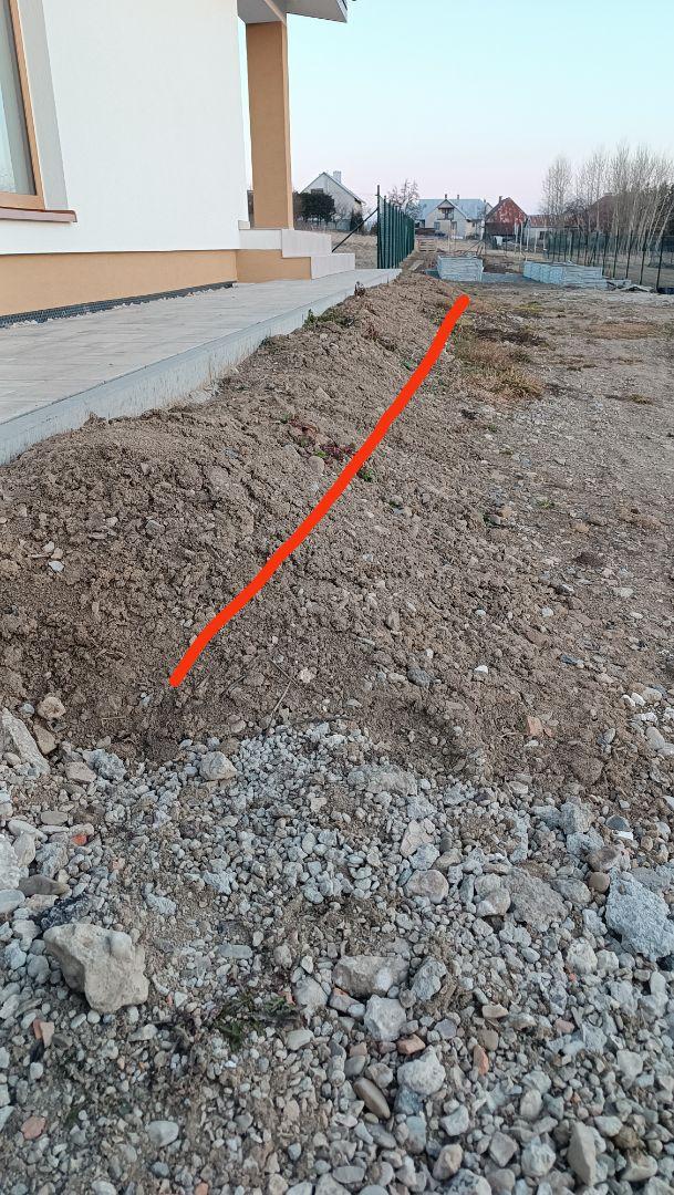

Dobrý deň prajem, akým spôsobom by som prekonal výškový rozdiel chodnika voči budúcemu trávniku? Ide o to, že trávnik by som voči obrubníku nižšie o 15-20cm. Napadá ma len ze to dám po červenú čiaru rovno a od nej po obrubník by bol po celej dĺžke svah. Dakujem za radu
Ked nechces spravit palisady, tak jedine ti ostava vyspadovat ten rozdiel zeminou postupne v uhle tebe vyhovujucom.
Záhon s "kvetmi" by som si v tej šikmine vedel predstaviť...

@knapko9 Ja som ten vyskovy rozdiel medzi chodnikom a travnikom vyriesil zahonom s levandulami, jahodami a bylinkami
