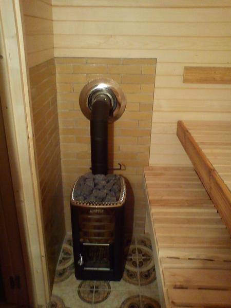

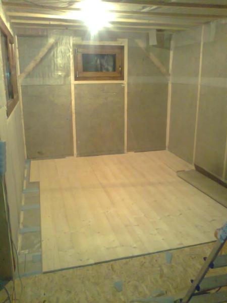

@igor20030 Diky Igor, zdravim ta:) tak to je ta tvoja sauna?? vyzera to velmi dobre:) tak si to nejak predstavujem, ake asi boli naklady na material? piecky stoja tusim uz okolo 400-500 €, ale nerezovy komin je drahsi, vy mate murovany alebo nerezovy?

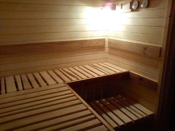

ano, fotky su progres na mojej saune :D
piecka: Harvia M3 - stoji cca 380Eur. za ten vsak Harvia spravila novsie modely, odporucam pozriet. existuje aj piecka kde mozes prikladat zvonka sauny, t.j. nemas spinu z dreva v saune, ale zaroven prides o osvetlenie v saune cez presklenene dvierka. takze klasika - nieco za nieco. pri piecke je rozhodujuci objem kamenov. cim viac tym lepsie, pretoze ti umoznuje hodit vacsie mnozstvo vody a tym padom vyvynut vacsi parny naraz (po finsky loyly).

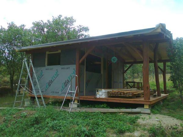

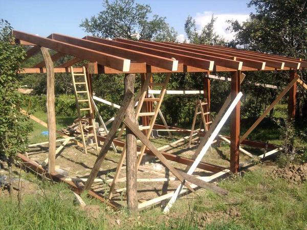

konstrukcia: hranolova na betonovy patkach. nobasil 10cm v podlahe, odpocivaren ma dlazkovicu, samotna sauna kvoli udrzbe potom keramicku dlazbu na osb. steny 10cm nobasil, obe strany perodrazka. v saune okolo piecky je keramicky obklad na izolacnej platny Silca, hrubka 5cm. strecha 30cm nad saunou, inde 20cm.

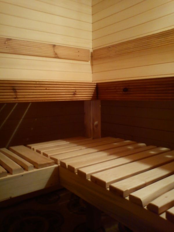

drevene obklad v saune: ak smrek tak nesmu byt hrce. tie by po case pri zmenach teploty vypadli. daval som smrekovy obklad - vyber bez hrc - za 8Eur/m2. borovica moze byt aj s hrcami. zavisi aky design chces. ak s hrcami tak borovica, ak nie tak vyberovy smrek - bez hrc. ostatne dreviny su ovela drahsie - rozne termoborovica, termojasen, finska osika. zavisi od penazenky ;)

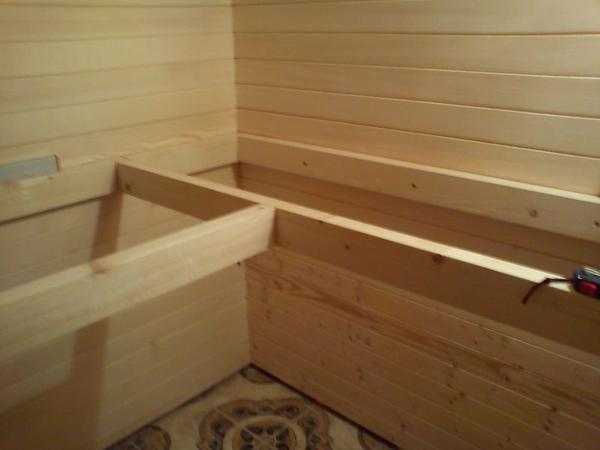

lavice: odporuca sa hocijake huste listnate drevo - napr. jasen, jelsa, osika, topol. dobry vyber dokonca s ukazkami v exterieri som nasiel v JafHolz vo Vlkanovej pri B.Bystrici. cena vsak bola mimo ramec (> 40 Eur/m2), ktory som bol ochotny a schopny investovat. nakoniec som na bazosi zohnal suche forsne z jelsi. opracovanie a konstruckiu lavic som zvladol sam. vsetci vieme, ze o nic nejde. vysledok vid. foto vyssie. material na lavice vysiel 40Eur na komplet. moju pracu neratam.
komin: daval som nerezovy z Presporu (polska kvalita :D :D), pretoze pri stavbe konstrukcie z hranolov som este nebol na 100% rozhodnuty aka velka sauna bude a kde bude umiestnena piecka. taktiez treba pre betonovy komin spravit poriadny zaklad. z kominom som spokojny. prechod cez drevenu stenu je spraveny taktiez so Silca doskami - tunel stvorcoveho prierezu. povodne som chcel viest komin zo sauny do ochladzovne - vodorovne. potom z ochladzovne kolmo hore cez strechy. takto by komin dodatocne ohrieval aj prezliekaren. od tohto riesenia ma odhovoril kominar. bola vsak chyba ho pocuvat. nabuduce by som to spravil tak ako som povodne planoval.
nater: do sauny ma Tikurrla v ponuke specialny nater na lavice a tiez nater na obklad v saune. zatial vsak plechovky s naterom lezia v spajzi. hadam nasledujuce leto sa k tomu dostanem. nater ma iba zlepsit udrzbu - dreva sa tolko nechyta spina/prach/pot.
