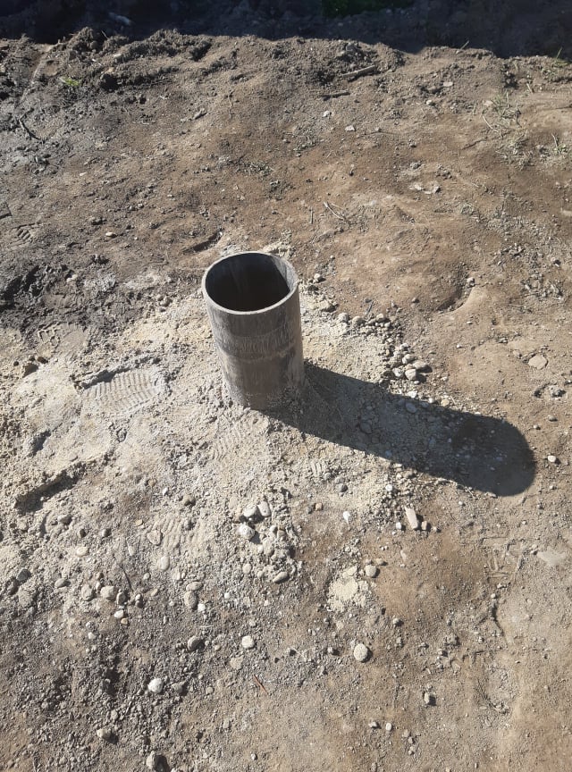

Ahojte..Zatial mame na zahrade vyvrtanu studnu (8m) a osadenu ruru. Vodu planujeme vyuzivat najma na zavlazovanie. Vedel by mi niekto poradit ako dalej postupovat? Ake cerpadlo..atd...dakujem
Obkop to a vsetko to schovaj do niakej sachty trochu hlbsie ak tam chces mat cerpadlo a nevyberat ho na zimu
@nikuska315 8 metrov je hĺbka studne, ale ako vysoko je voda v nej? Podľa toho sa volí čerpadlo. Lebo ak by bola voda až 7 metrov od povrchu a suchší rok, môže mať samonasávacie čerpadlo problém. Ako ďaleko je studňa od domu...?
8m sa mi zda aj malo.Ak len na zavlahu,tak ok,jediny problem moze byt ak klesne voda,tak bude malo vody.Na pitie urcite nie. Ako uz spominali,vykopaj jamu a spravit okolo vrtu sachtu,kde bude potrebne vybavenie.Ci uz cerpadlo s expanzkou alebo frekvencny menic.Nezabudnut dotiahnut elektriku do sachty a potrebne mnozstvo hadic.Ci uz na technicku vodu do domu alebo na zavlagu.
