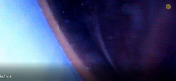

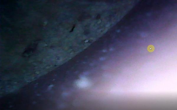

Zdravím všetkých, mám dosť veľký problém. Na chate nám navŕtali pred časom studňu. Je hlboká 10 metrov a je v nej cca 6 m vody. Priemer je asi 125mm, modré rúry. Trochu ešte pieskovala a mali sme možnosť si požičať vcelku výkonné čerpadlo, ktorým sme čistili studňu. Bolo to ponorné čerpadlo pedrolo, ktoré sme umiestnili cca 0,5 metra nad dno a ťahali vodu.Čerpadlo je asi 0.5 metra dlhé, asi 95mm priemer. Viackrát som ťahal vodu aj zo dna a bez problémov. Pred pár týždňami nám čerpadlo padlo na dno z trojnožky, cca toho 0.5 metra a nejde vytiahnuť. Je zavesené na oceľovom lanku, ale ani sa nepohne.Po debate zo studniarom sme do studne skúsili vháňať vodu, mysleli sme si že by mohlo ostať pricucnuté v kale na dne alebo čo. Tak som si požičal kamerku a spustil ju na dno, na dne je ale štrk alebo hrubší piesok, ale vidí sa mi že rúra nie je potiahnutá až na dno, pri vŕtaní narazili vraj na skalu, rozmýšľam či sa nemohlo čerpadlo zachytiť o spodok rúry alebo o nejakú skalu pod rúrou.Prikladám pár fotiek z kamerky, len sú veľmi nekvalitné, pod vodou bol obraz oveľa horší ako na suchu a kamera zaberá iba niekoľko cm štvorcových, priemer mala možno cca 0.5 cm..Viete niekto poradiť čo s tým? Prípadne vyčítate niečo z fotiek?
Na prvej fotke je dno, vľavo hore je piesok alebo hrubší štrk, na druhej koniec modrej rúry kus nad dnom, pod ňou je buď oranžová rúra alebo už navŕtaná skala, na tretej je vpravo čerpadlo, vidieť tam diery na nasávanie vody, štvrtá je asi to isté ako druhá a posledná foto je najzaujímavejšia. Netuším či tam je skala orezaná pomocou vrtáku alebo niečo čo odpadlo pri vŕtaní? To asi nie..Vedel by niekto poradiť? Mám aj video, kľudne posuniem ak by niekoho niečo napadlo..
@urgy Keď pozerám na to čerpadlo, tak vidno, že na spodku má také zárezy po obvode.
Štandardne by studňa mala mať na spodku zátku - dno. Z fotiek nevidno, či tú zátku máš.
Pravdepodobne sa čerpadlo zaseklo o tie krúžky na spodku rúry. Takže leží trochu šikmo, s koncom pod rúrou a keď ťaháš za lano, tak sa viac zachytáva o spodok rúry. Takže ťahom ho asi nevyberieš.
