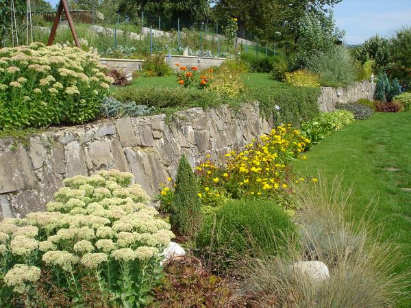

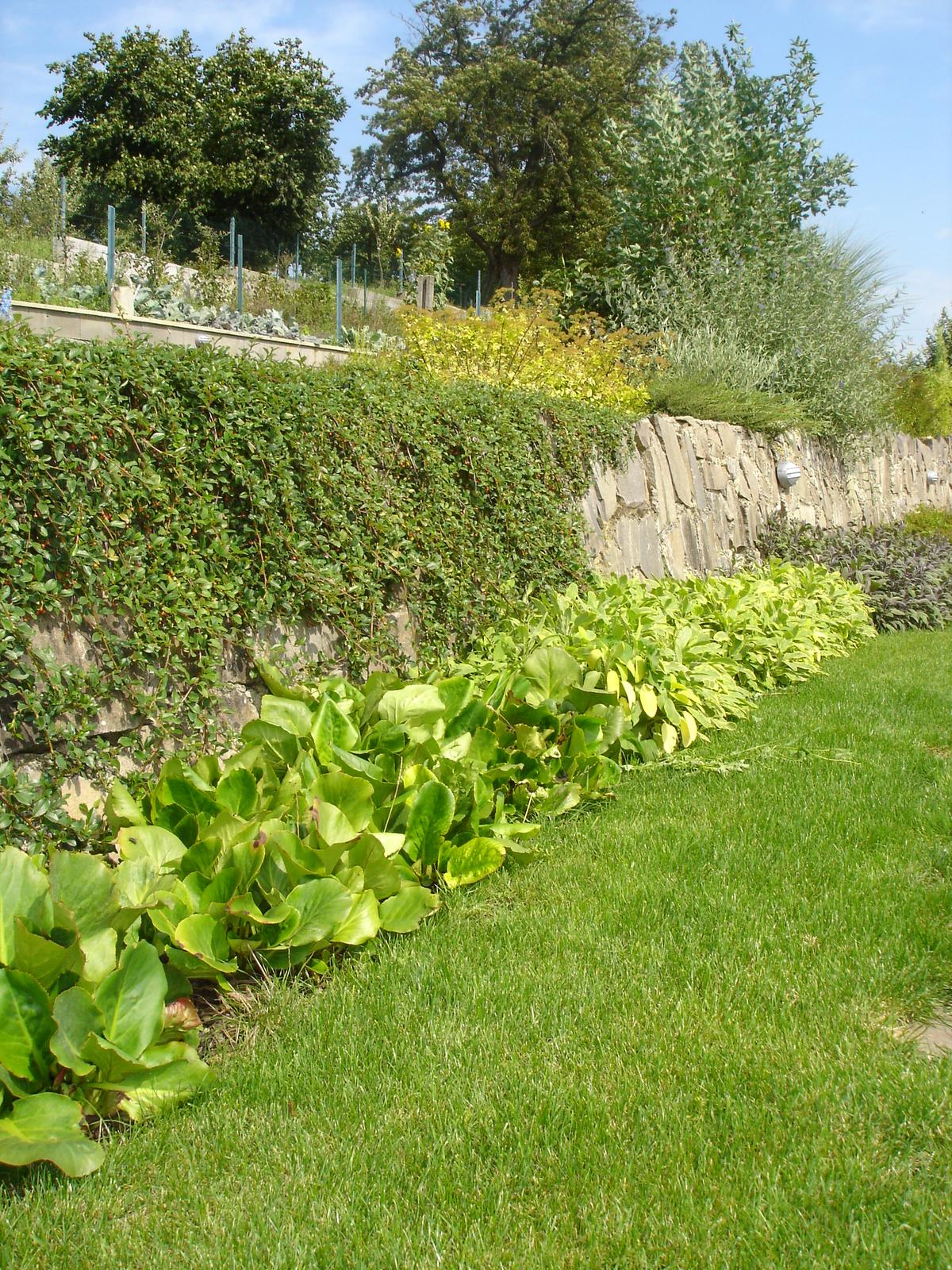

 @stavitelka85 V každom prípade má svahovitý pozemok svoje čaro, aj keď finančne je to nákladnejšie na výstavbu, osadenie a prípadne odvodnenie a drenáž. Bude potrebovať niekoľko terás. Trávnatá plocha by mala byť naozaj na rovine, nakoľko sa jednoduchšie ošetruje.

 dakujem za prispevky.. je pravdou, ze svahovity pozemok zatial vnimame hlavne ako vela roboty a nakladov, co sa zemnych prac tyka okolo stavby.. @rastlinky_sk fotky co si pridal - presne toto su fotky, ako dufam nebude nas pozemok vyzerat.. ja si predstavujem a pevne verim, ze kaskady budu max 50cm, prinajhorsom 1m, nechcela by som taketo "mury" v zahrade a prislo by mi to aj nepraktickejsie... tym nemyslim, ze si dal zly prispevok emoticon stale som nenasla nic take, ako si ja predstavujem... za domom terasa resp.altanok v urovni podlahy, od konca altanku prva kaskada cca rozdiel 1,50m - bazen s terasou na lehatka, dalsia kaskada max 50-100cm travnata plocha pre deti a dalsia kaskada zahrada a vinica.. uz len sikovneho cloveka, co mi to da na papier emoticon emoticon emoticon

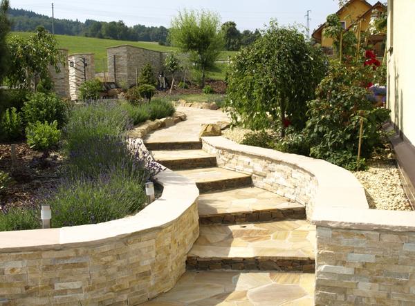

 autor obrazku: isola bella
V podstate v tom ale mate jasno. Vybudovanie murovanych opornych murov so schodiskom s pohladovym prirodnym kamenom. Pripadna okrasna zelen len v okoli bazena, terasy a v spodnej casti. Travnatu plochu nechat cistu pre hry deti.
