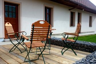

@liluka My sme dali OBYČAJNÉ dosky - neomietané... Zostali nám nejaké staršie dosky zo stavby. Vykracoval som ich elektrickou reťazovou pílkou za 50 €. ;-) Odkopal som trochu z terénu, vysypal to makadamom (cca 15-20 cm), na to som položil staré palety (zo stavby) a na tie som nabil dosky. Fotografia je spred cca 2 rokov - dnes je už podlaha pekná sivá, keďže som ju (úmyselne) ničím nenatieral... Nie je to nič extra - ale ani prepadák...
