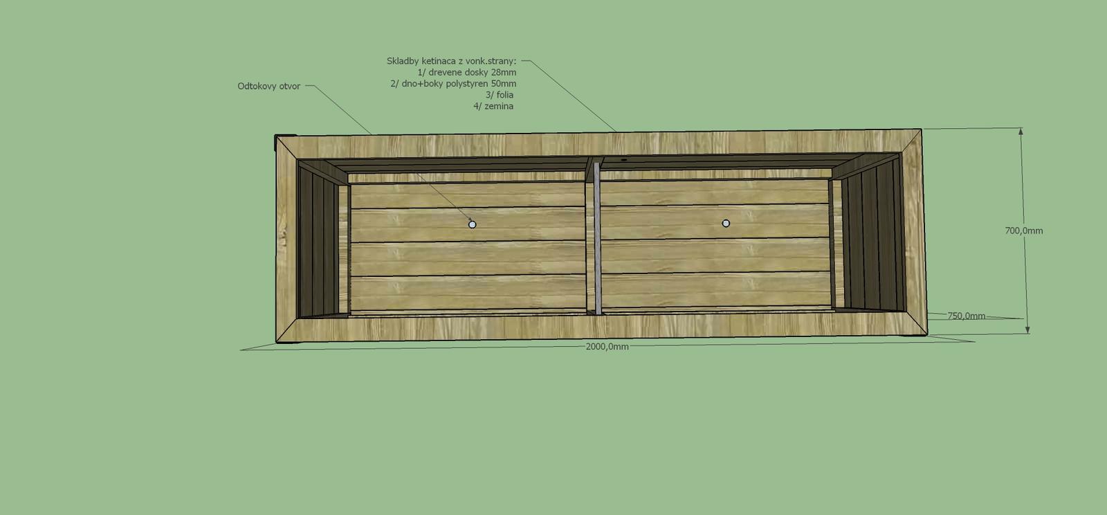

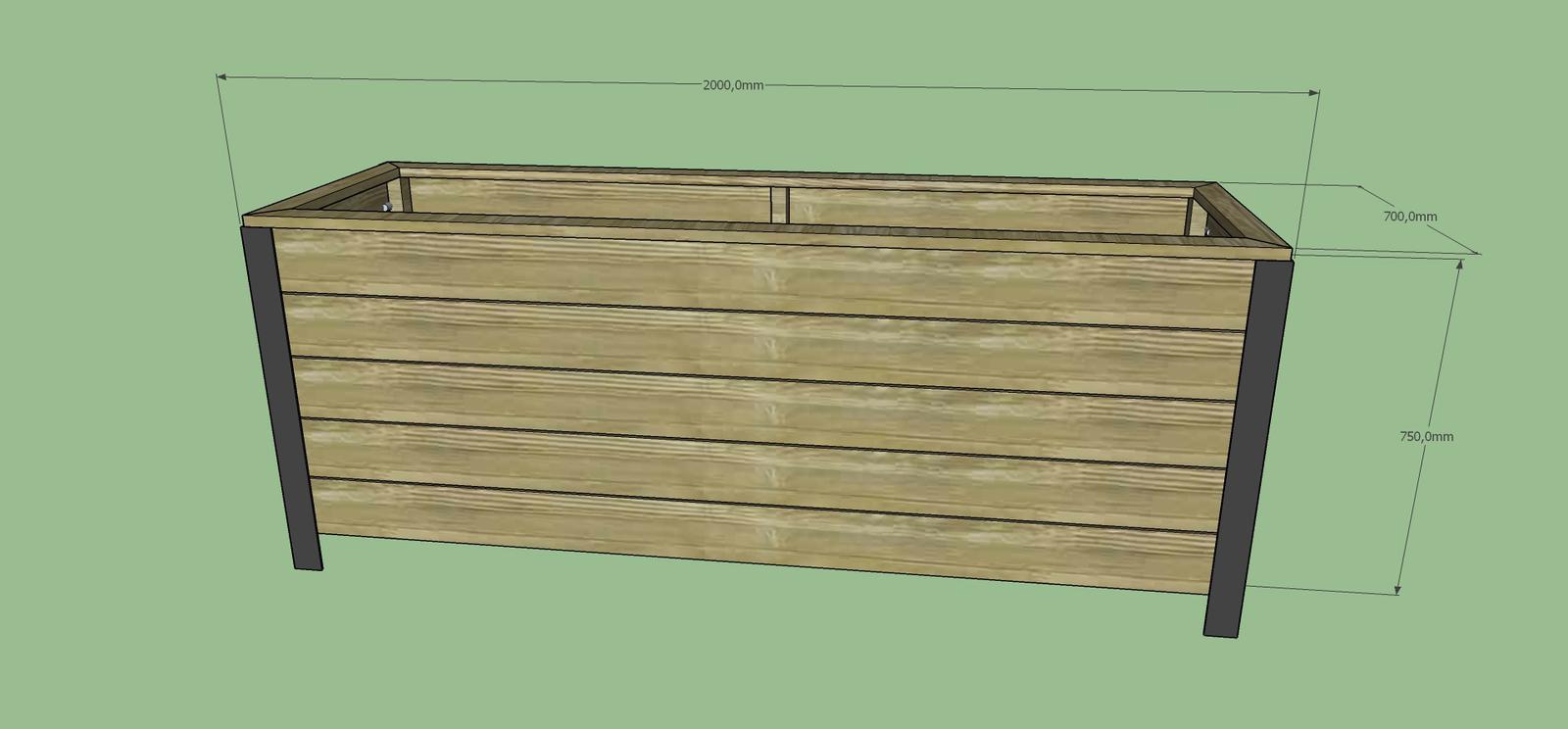

Ahojte, momentalne vyrabam kvetinace ako su na obrazku. Chcel by som poradit ohladom skladby vnutornej, drevo, polystyren, folia a zemina, ci bude tento kvetinac vhodny na celorocne vyuzitie. Skladba je vhodna, alebo by ste nieco zmenili? Preziju tam rastliny pocas zimy? Manzelka tam chce mat hortenzie, momentalne dost slnecne umiestnenie, sused ide stavat dom, tak potom polotien. Kamko
ked tam das po 5 cm polystyrenu na bocne steny, tak by to mohlo byt OK. Inac skladba OK, len nezabudni dole porobit odtoky na prebytocnu vodu a pri vysadbe dat aspon 5 cm drenaznu vrstvu z keramzitu (alebo nalamany polystyren), aby sa ti zemina nesplavovala do drenaze odporucam pred plneni zeminou este cely kvetinac vylozit separacnou vrstvou. Bud netkana textilia vo vyssej gramazi, ak nezozenies, tak pouzi klasicku mulcovaciu textiliu ale vo viacerych vrstvac. Nezabudnite cez zimu kontrolovat vlhkost substratu, ak nebude premrznuty a bude sa javit suchy, tak mierne zaliat
@zita19 Odtoky su tam nakreslene 2ks. Myslis, ze staci alebo treba viac? Inak dakujem za odpoved.
@kamko7 daj viac. Ked bude prsat malo, tak sa voda v zemine zadrzi, ale keby dosiel velky dazd, tak to nestiha odtekat. Ale zas nerob z toho reseto, staci este par pridat
@zita19 OK, este raz dakujem.
@kamko7 nemas zac ;-)
