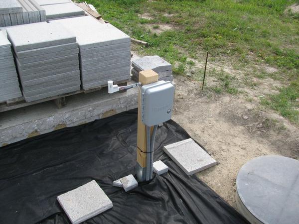

Na zavlahy mam riadiacu jednotku Hunter X-Core urcenu do exterieru, nemam ju ale kam umiestnit. Do studnovej sachty to vraj nemam davat. Nemate niekto napad, ako to vyriesit? Rozmyslal som nad nejakou konzolou, ktoru zavrtam do zeme a na nu tuto jednotku pripevnim, podobne aka robia elektromerove skrinky.
@gashtaan ahoj.aj muz rozmyslal kam to upevnit...nakoniec to vymyslel tak ze to pripevnil o kusok wpc dosky...mali sme to ako vzorku a kable tahal cez tie otvory v doske...nikde nic netrci a vyzera to celkom fajn...

@gashtaan jednotka exterier vydrzi. Ale: 1. Extremne slnko ju dost zohreje, to neprispieva ziadnej elektronike
2. Privalovy dazd znesie, ale namraza v zime urobi svoje
ak nemas blizko zakrytie, vymysli jej nejaku konzolu so strieskou
ja nevidim dovod preco by to muselo byt pod strechou, myslim ze ta jednotka je uz tak riesena aby odolala aj mrazu aj slnku aj vsetkym tymto "nastraham" pocasia

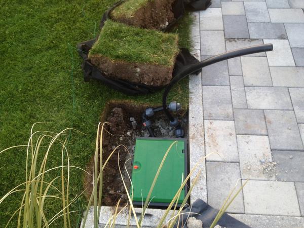

My to mame v zahradnom altanku. Kym nebol, mali sme ovladanie zavlahy v plastovom boxe Gardena V3 v zemi, podarilo sa mi ich raz kupit vo vypredaji za par eur, teraz v tom mam ulozene na viacerych miestach v zahrade rozvodne krabice so zasuvkami. (Foto je z netu, mali sme to podobne).
@gashtaan no pockaj teraz ako ti ten dreveny hranol ofrflu 😃 ked exterierovu jednotku vo svetlom plaste s uv ochranou chceli do kuchyne schovat :-)
za mna ok, mas k tomu dobry pristup, v sachte by si v pripade potreby prestavovat casy atd. musel zaujat poziciu leziaceho strelca.
@jano2007 kazdy ma pravo na svoj nazor :) Za tou jednotkou chcem este vysadit nejake vyssie rastliny, aby tienili dazdovy senzor... mal by byt v tieni, no ja pri tej studnovej sachte nemam tien siroko daleko.
mali sme na plote a mame znova. 15 rokov sa jej nic nestalo a mozno je tam dodnes a tato funguje 6 rokov.
je na plote kam nikto nevidi a je tam dobry pristup, ako dizajnovy prvok do zahrady mi to nesedi.
cidlo na vlhko sme davali vzdy vysoko na plot.
