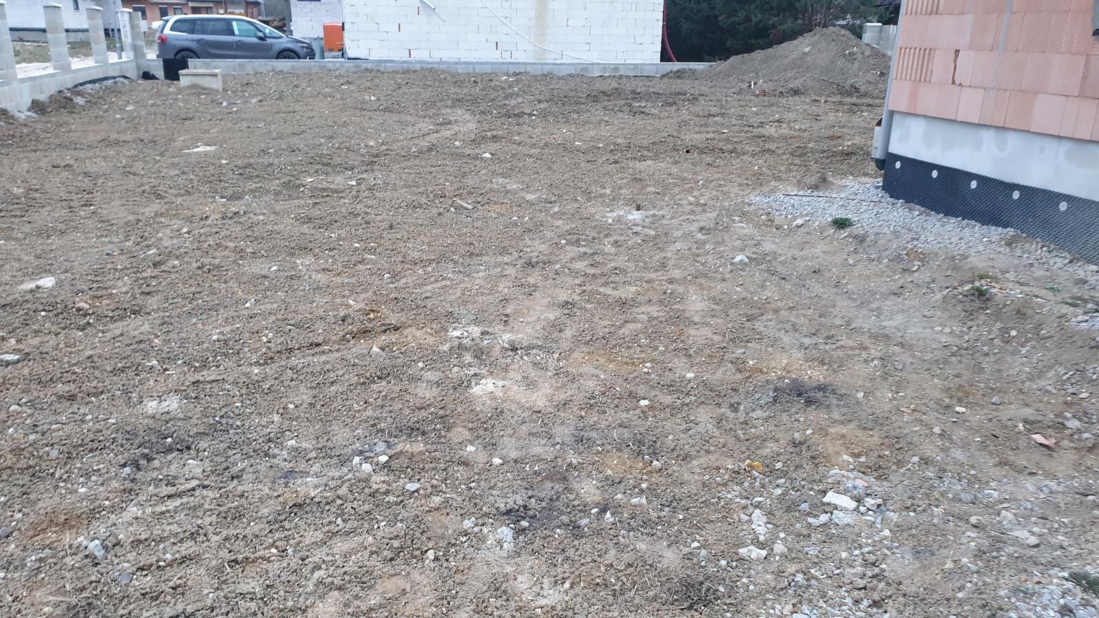

Ahojte strecháči. Máme domček na Orave, a keďže už aj u nás zmizol sneh, chceme sa pustiť do dvora. Momentálne to je v stave, že je potrebné navezenie hliny. Pôvodne sme plánovali dať pod ňu štrk, pretože je to čístý ÍL, a tu vzniká moja otázka: Je možné, Íl nejako rozbiť? Alebo kašľať nato? Urobiť vyspádovanie smerom k plotu a odtial drenážkami von? Pri kopaní základov sme zistili, že je ho tam asi 120 cm. Poradil by si s tým benzínoý kultívátor? Neviem, či íl je správny názov. Skôr by som to nazval - Plastelína... Voda v tom stojí. Máme v pláne naviezť od 5-20 cm hliny. Pozemok je rovinatý. Za rady, názory a pohľady vrúcna vďaka.

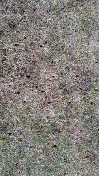

My sme to práve teraz riešili na chalupe. Manžel požičal prístroj, ktorý porobil dierky do pôdy v trávniku a potom sme tam naviezli piesok. Ten sme doslova pozametali do tych dier. My sme ale mali už hotový trávnik. Malo by to prevzdusnit a voda bude vsakovat, nebude stáť na hline. Nazov pristroja neviem, ak bude treba, zistím. Pripájam foto po dierkovani. Nemam ine fotky, toto je uz po vyzbierani. Boli z toho povytahovane valceky tej "plasteliny", ako ste to vystizne nazvali, lebo u nas sa ta poda sprava rovnako.

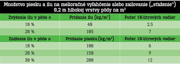

pomer pre vylahcenie je tuto. mozno by stalo za to investovat do podneho rozboru, aby ste vedeli na com ste a podla toho zvolit strategiu. bud viacnasobne vylahcovanie, alebo zelene hnojenie (napr. datelina biela, facelia. Mixovanie s kompostom zaberie tiez.

O tomto hovoríme. Na vrchu je par cm hliny. Ale pod tým je to íl...
