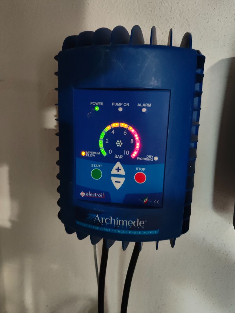

Chyba frekvencneho menica alebo cerpadla?
Zdravím, mám vrtanú studňu cca. 10m a v nej Ponorné čerpadlo 4" FP4 B010 STAIRS 230V, 0,75kW + tlakovú nádobou SPTB 8 a Frekvenčný menič ARCHIMEDE IMMP 0.75W 0,75kW 1x230V. Viac ako 2 roky vsetko fungovalo bez problemov a dnes mi prestala ist voda zo studne. V studni voda je. Ked rucne zapnem start na menici tak dotlakuje nadobu, ale ked pustim vodu z kohutika, tak uz ju znova nenatlakuje. Na obrazku posielam, ako vyzeraju diody na frekvencnom menici a ze mi tam svieti cela stupnica v BARoch. Viete co s tym moze byt? Dakujem
Povedal by som, že ti pošiel tlakový senzor.
Vyzerá to, že z najväčšou pravdepodobnosťou je to ten senzor. Riadenie vidí, že je tam vysoký tlak a nezapne čerpadlo. Ešte otázka; pri manuálnom spustení to treba aj manuálne vypnúť, alebo sa vypne po dotlakovaní expanzky sám?

Ďakujem za rady pomohlo mi to aspoň nasmerovať čo by mohol byť problem bez volania technika. Môj postup bol dofukanie nadoby, vymontoval som tlakový senzor, pozrel kontakty či nie sú skorodovane, pozrel som sa či tam nie je niečo viditeľné čo by ho upchalo a následne som to namontoval znova, resetoval som frekvenčný menič a spustil samotest, ktorý nezbehol tak ako mal, tak som nakoniec kúpil nový tlakový senzor a všetko funguje ako má a ja som znova o máličko múdrejší. Takže ďakujem ešte raz.

Vyzerá to, že z najväčšou pravdepodobnosťou je to…
@aldron mne sa zdlo, že vypol, ale pri vypustení už znova nezapol. Ale teda nakoniec bol chybný tlakový snímač. A ďakujem za radu.
